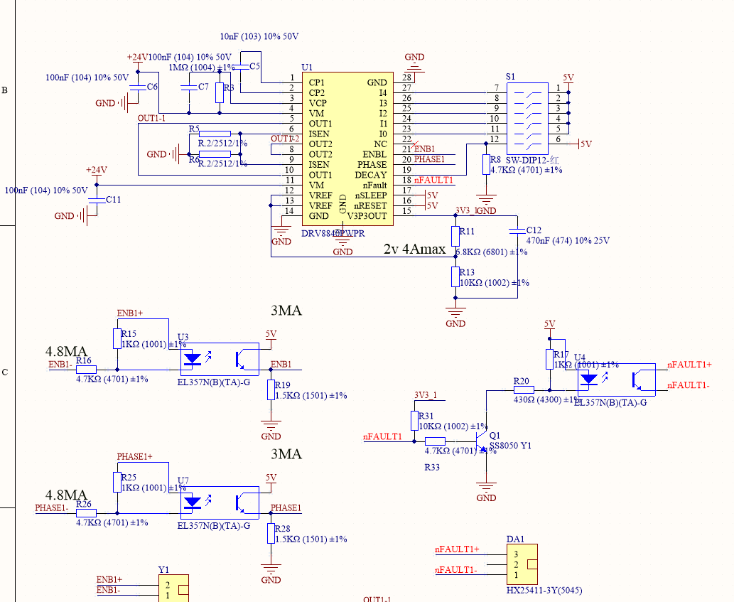

上面是DRV8840的设计原理图,驱动直流电机,空载时电流0.3A,运行一段时间会自动停止,报警信号被拉低,请问是什么原因呢?点驱动负载电流大了反而不会报警

报错就先看下有什么问题,比如热了吗?电压都正常吗?
