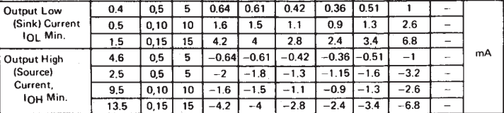

CD4012BE的带载能力有多少???输出的最大电流有多少??DATESHEET哪项是最大电流呢?

带载能力指的是这个。

您好,楼上说的对,带载能力是要看拉电流和灌电流的能力,即为Ioh,Iol的值。

CD4012BE不同供电电压、不同工作温度,带载能力不一样,在25℃,15V供电电压下,最大带载电流6.8mA。

这个参数为什么是最小值(min)呢?

为什么只标注最小?不标注最大值呢???

一般逻辑器件datasheet中都会给出Iol,Ioh的最大值, Ioh, Iol是和Voh,Vol有关的,对于CD4012B这款来说,最大值可以参考datasheet中的Figure3-6. 给出了对应sink, source电流和Vol,Voh的关系。
