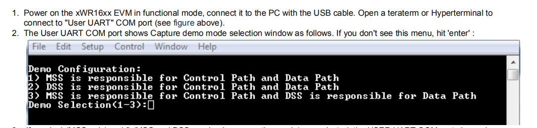

我按照图中的步骤进行,为什么我的teraterm界面什么信息都没有?按enter键也没用

看一下mmware SDK user guide 4. 1. How to identify the COM ports for xWR14xx/xWR16xx EVM章节,看一下设备管理器里有没有识别串口。

请注意芯片版本需要与SDK版本匹配。
mmWave SDK: mmWave Software Development Kit
www.ti.com/.../mmwave-sdk
注意: xWR1642 ES2.0需要使用SDK2.00以上版本,ES1.0需要使用最高SDK1.02版本。
