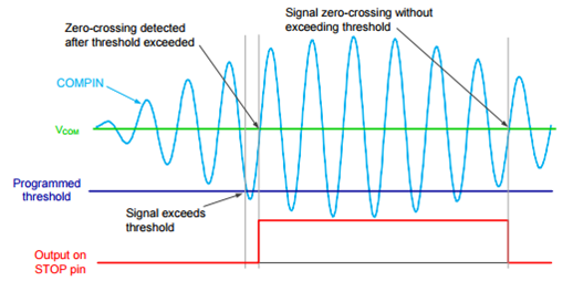

有几个问题:您说的错过停止脉冲,指的是TDC1000少发了一个还是TDC7200没检测到第一个停止脉冲?在128周期平均模式下会有什么影响?图中的现象有解释和解决的办法吗?
关于您的问题:
1) 错过的停止脉冲是TDC1000而不是TDC7200的问题。我们将此设备问题称为TDC1000瓣偏移,可以总结如下:
预期的操作:预期的操作是在超过编程的阈值后的第一个零交叉处产生STOP脉冲
旁瓣移位事件错误:当在多回波模式下TDC1000检测到多个STOP时,发生旁瓣移位事件。 该器件的功能与单模式或第一个STOP预期的一样,但是在第二个脉冲上,直到信号超过阈值后的第二个零交叉为止,才会生成STOP。
2) TDC7200多周期平均模式可用于帮助补偿TDC1000的波瓣偏移。在TDC7200的多周期平均模式下,TDC7200将自己执行一系列测量,并且仅在完成该系列后将中断发送给MCU(例如MSP430,C2000等)以唤醒。应选择平均周期数(1至128)。这是通过对CONFIG2寄存器中的AVG_CYCLES位进行编程来完成的。我们建议为TDC1000的波瓣事件错误最大化TDC7200周期数。
