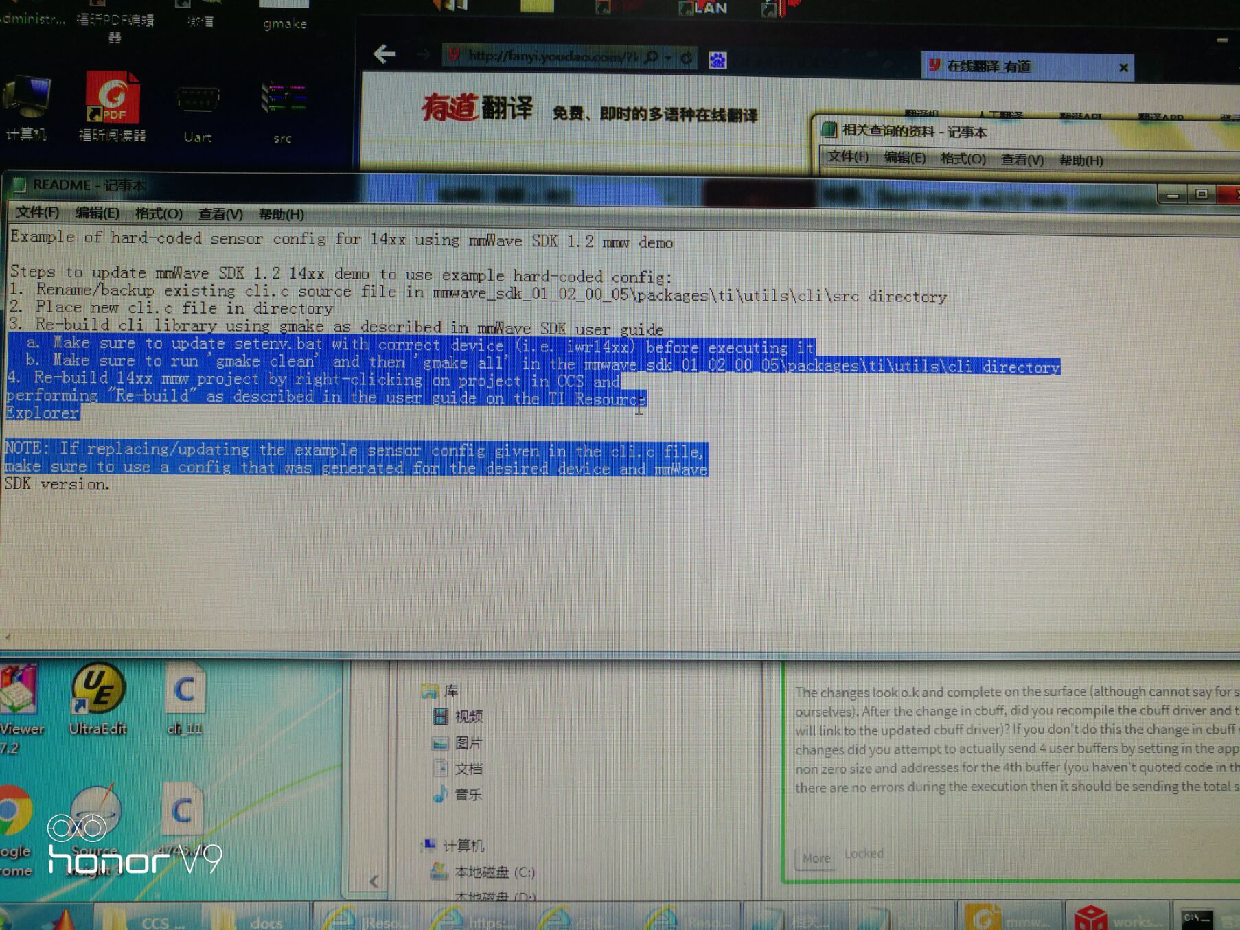

在将CLI指令直接固化在程序中的过程中,如何使用gmake clean等指令,这些指令的使用过环境是神马?如何将CLI library如何进行重新编译
SDK我之前已经下载过了,现在的问题是我如何将更换的CLI库重新编译
