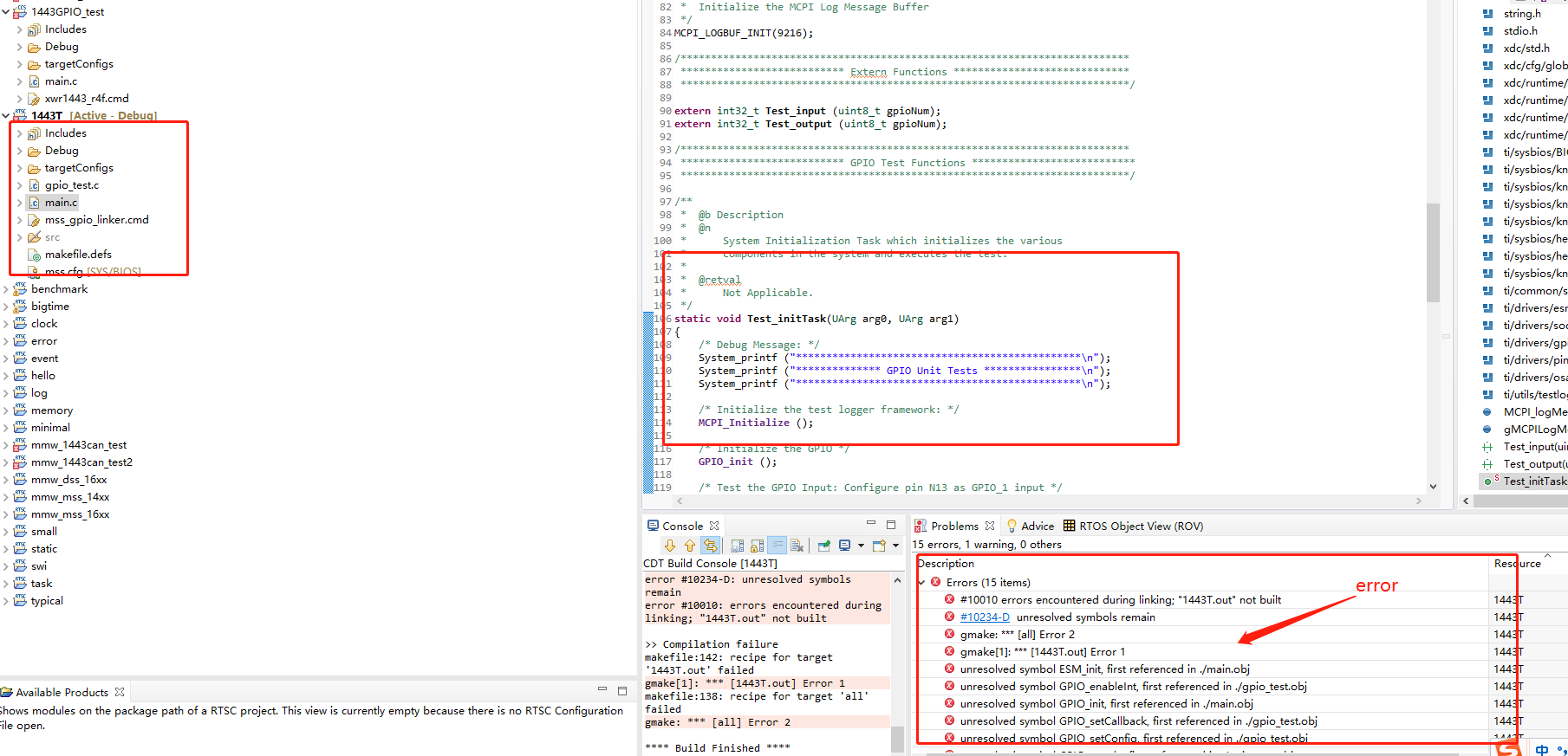

我现在再尝试使用ccs编译调试,sdk中driver的uart代码,我建立工程并且将driver/uart下的代码粘贴进工程,编译出现了如下错误,这是哪方面的问题,有没有关于driver使用的例程或文档之类的呢

    建议你在mmWave SDK的环境下,使用命令行方式编译驱动和相关例程。
    调试可以使用CCS是没有问题的。

    第一个问题:如何使用sdk环境来命令行编译相关驱动,有对应文档吗
    mmwave user guide
    Building drivers/control/alg components
    user6080197 说:
    第二个问题:如果我想用现有的uart代码在ccs环境下做关于串口功能的调试,ti除了现在的一个代码外有没有对应的文档支持
    C:\ti\mmwave_sdk_02_01_00_04\packages\ti\drivers\uart\docs\doxygen\html\index.html
