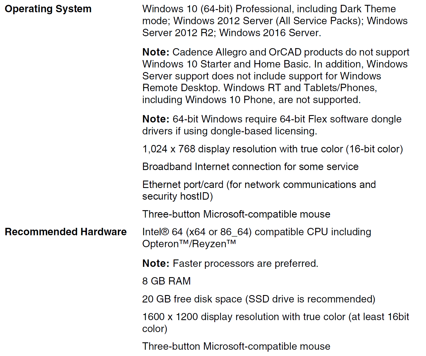

运行PSpice-For-TI_setup.exe时产生图中的报错,无法继续安装,怎样解决?
  • 请您提供截图中提及的文件
  • 2772.cdsPspiceTIlog.txt
    13:16:54 2020年10月2日 : An exception occured which is causing the program to close.
    13:16:54 2020年10月2日 : Details of exception are : The requested security protocol is not supported.
    13:16:54 2020年10月2日 : Stack Trace for the exception is    at System.Net.ServicePointManager.set_SecurityProtocol(SecurityProtocolType value)

  • 请问您使用的什么操作系统?
  • 很抱歉,Windows XP是不支持的
