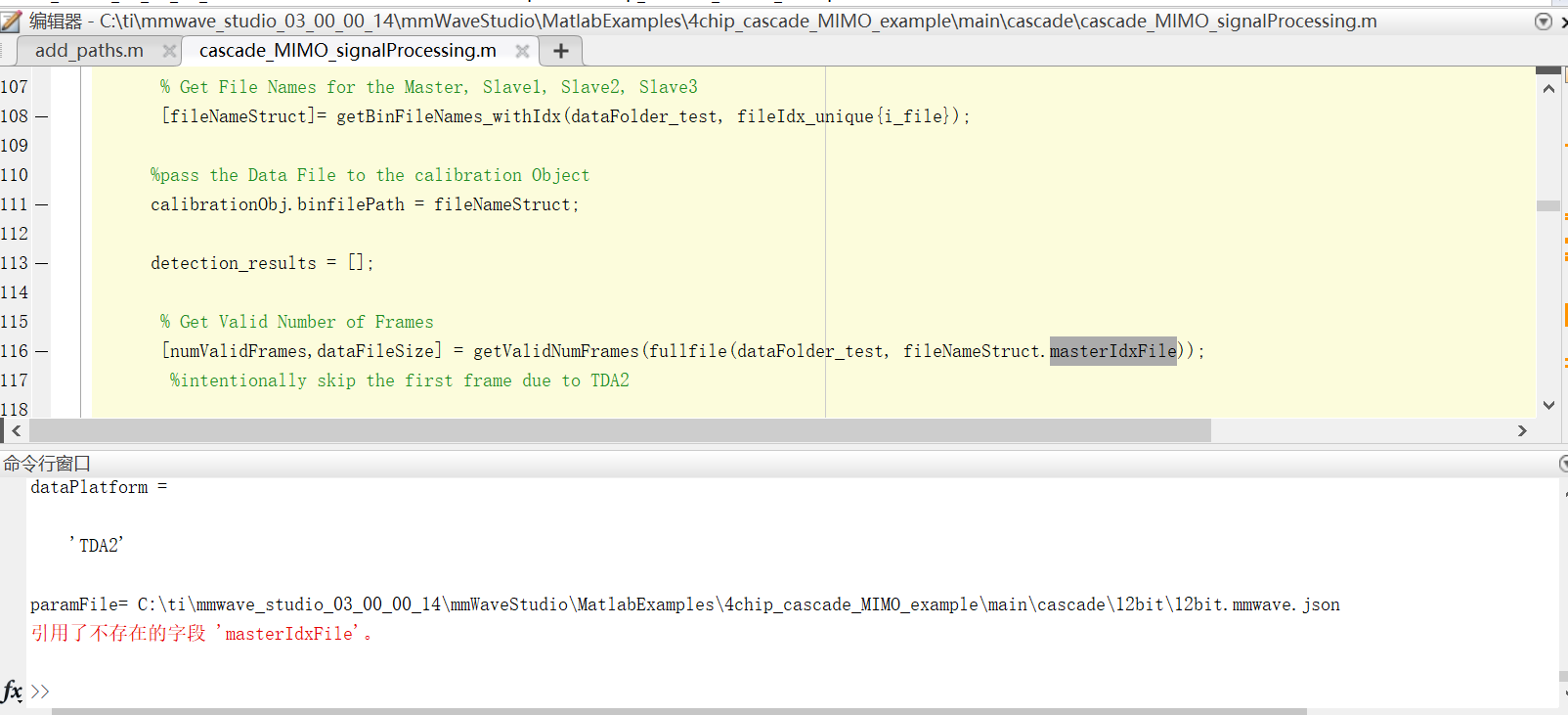

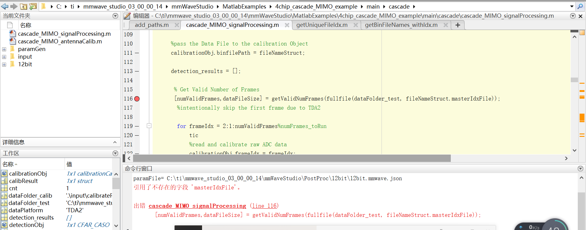

matlab example中的代码好像有问题。我按照指导手册中的8.3节,设置了matlab路径,运行了addpaths,修改了testList.txt 的路径。
但是在运行cascade_MIMO_signalProcessing.m遇到问题。

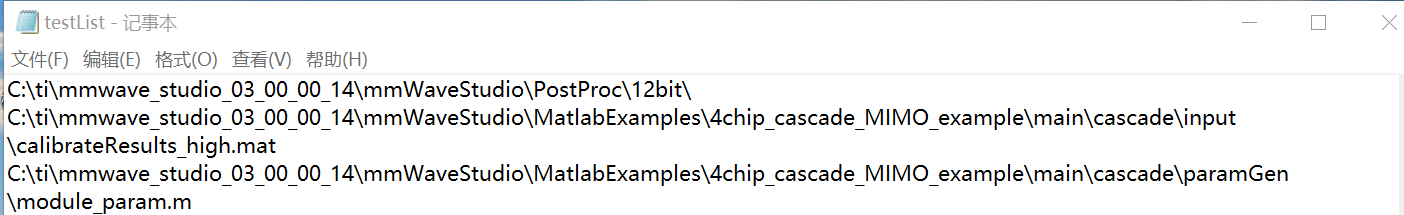

C:\ti\mmwave_studio_03_00_00_14\mmWaveStudio\PostProc\12bit\
C:\ti\mmwave_studio_03_00_00_14\mmWaveStudio\PostProc\12bit\input\calibrateResults_high.mat
C:\ti\mmwave_studio_03_00_00_14\mmWaveStudio\PostProc\12bit\paramGen\module_param.m
我是这样设置的testList.txt文件
最开始按照手册里的格式写,但第二行、第三行读的时候有问题。就把 . 换成了完整路径。
另外数据采集下来的那个文件中本身是没有input文件和paramgen文件的,我是将matlab example中的这两个文件放过来的。但是还是有上面那个问题,不知道该怎么解决

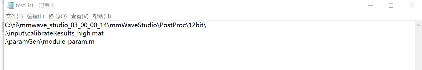

是的,“input”和“ ParamGen”文件夹不是捕获文件的一部分,因此,您在“ TestList.txt”文件中更改的路径是错误的。 这是以上两个文件夹的默认路径:
C:\ti\mmwave_studio_03_00_00_14\mmWaveStudio\MatlabExamples\4chip_cascade_MIMO_example\main\cascade.
请问您使用默认的testList.txt遇到的错误是什么? (假设默认路径并且仅指向捕获的数据文件夹的第一行被更新)
