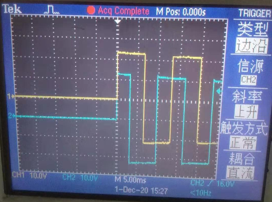

电机驱动板原理图驱动器部分原理图如图所示,VDD_M=~22V, 调试时驱动器DRV8424的输出端接1.2K电阻做负载,此时FAULT引脚输出高电平,测量得到的Aout1、Aout2、Bout1和Bout2的波形如图所示,为何Bout2没有波形输出?2个样板上一共调试了3个DRV8424,结果都是Bout2没有波形输出。请指教下问题出在哪里,谢谢!

  • 上面说的“实际我们另外用H桥电路驱动电机时,A相和B相输出7ms方波,并且相位差90,可以实现正反转”,这里的“7ms”说错了,应该是14ms周期,下面附上用H桥驱动电机时AB相的波形。

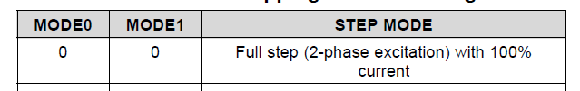

    3、关于上M0和M1的设定。提问时所发的原理图和波形图,此时M0=0, M1=Hi-Z
    实际上我们做过几种设定的测试,结果都是类似的。
    4、后面为了把问题简单化,先解决电机能不能动的问题,再来做细分的问题,于是做了全步进测试。另一张波形图,上面文字说M0=0, M1=0,这里M0和M1都通过0R电阻直接连接到GND,此时属于Full Step
