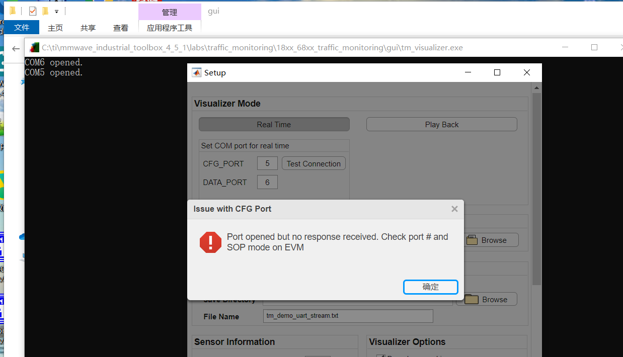

MMWAVEICBOOST+IWR6843ISK运行tm_visualizer.exe里面Test connection报错问题(困扰很久了)
Other Parts Discussed in Thread: MMWAVEICBOOST, IWR6843ISK, IWR6843, UNIFLASH
该问题一直未解决,尝试更换单板,更换电脑,卸载软件又重新安装,问题仍然存在。

硬件环境:MMWAVEICBOOST+IWR6843ISK
1.MMWAVEICBOOST上已经设置001功能模式
2.PC上的串口xds110 class Application/User UART(COM5)
xds110 class Auxiliary Data Port(COM6)
软件环境:
1.安装Matlab runtime2019(a)
2.已经成功烧写long_range_people_det_68xx_demo.bin
打开mmwave_industrial_toolbox_4_5_1\labs\traffic_monitoring\18xx_68xx_traffic_monitoring\gui里面的tm_visualizer.exe在
Test connection这一步报错,如下:
  • 你好,
    错误提示,应该是板子上的代码没有相应。
    请问你这个ISK板子上的IWR6843芯片是ES2.0的还是ES1.0的?注意这个版本toolbox的TM demo支持的是ES2.0的芯片。
  • 你好!是ES2.0的,曾经成功跑过E:\out_of_box_demo\68xx_mmwave_sdk_dsp里面的例程
  • 你好,
    你说更换过单板,请现在这块板子是否成功运行过out of box demo?
    上电后是否有尝试按一下MMWAVEicBOOST上的复位按钮,然后再尝试demo?
    请问MMWAVEicBOOST上的S1上的开关是否确认正确?
  • 该单板成功运行过out of demo.按过复位按钮,S1开关按照用户手册对应的
    hw_setup_antenna_module_and_carrier_for_functional.html里面的设置的
  • 你好,
    如果硬件/硬件设置都没有问题,建议你把IWR6843连上CCS,看看在PC GUI通过串口向IWR6843发送命令后,出现了什么错误导致没有正确相应。
  • 如果连接CCS,是不是要先烧写xwr68xx_ccsdebug.bin?关键是uniflash,也不太稳定,我是折腾了两天,才成功烧写进long_range_people_det_68xx_demo.bin文件。
  • 你好,
    你能否确认你使用的5V电源的电流足够?能否使用一个较大电流的5V电源,再尝试一下。烧写前可以线按一下复位按钮。
  • 另,请使用EVM自带的原装usb线。
  • 购买单板的时候,没有配套的线,如果购买原装usb线,麻烦问一下在哪里买?电源我使用的通过USB线连接到笔记本。以前一直是这样供电的,能跑out of demo的例程,现在又试了一下5V/2A,5V/4A的,暂时都还是一样的报错。手上暂时没有5V/3A的
  • 你好,
    MMWAVEICBOOST里面是有带usb线缆的。
    你之前说烧写也不稳定,有可能就是电源的问题。
    如果是IWR6843ISK revC或者更高版本,通过电脑usb供电是可以的。
    如果是IWR6843ISK+MMWAVEICBOOST,请使用电源适配器,如果你使用电源适配器不确认电流输出是否和标称一致,使用5V5A的比较保险。如果你那里有直流电源就更好了,电流应该不是问题,可以尝试确认一下是否是输入电压电流导致的问题。
  • 目前我更换了电源,烧写xwr68xx_ccsdebug.bin成功了,更换功能模式后,打开ccs,连接串口,报错如下:

  • 目前已经能连接上串口,通过CCS能成功下载程序了
