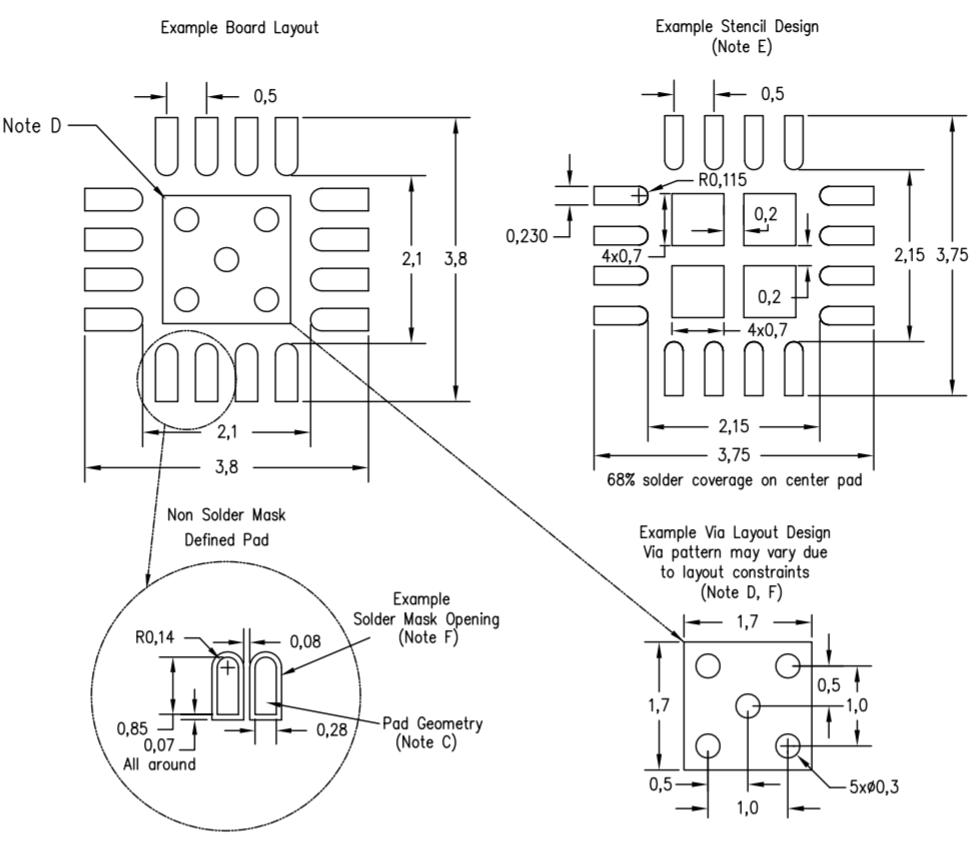

芯片说明书的封装图和op view图不一样,我在画芯片封装时,引脚排布具体该按照那个画?例如这款芯片:
Hi
倾向是下面一个,我们也没有实物,或者建议你申请TI免费样片即可确认。
或者参照: http://www.ti.com.cn/product/cn/TPS55340/pinout-quality
(如果你赶时间, 实际上你可以按照上面第一个没有脚的layout,即便有脚也没有关系,而且TI并没有给出角的尺寸。)
我认为图一是 TOP View视角,图二是BOM View视角,两者是和谐统一的。
您好,第二个图在数据手册中写出了是Bottom View,所以是反的。
画封装的话,请参照数据手册中该图的下一页。
