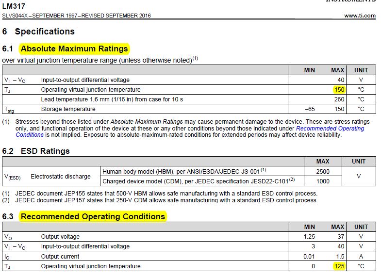

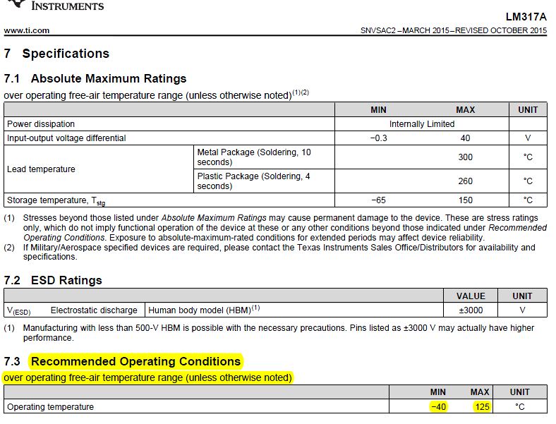

各位大神,在TI的官网上面有LM317和LM317A两个型号的规格,
它们的规格书都提出的Recommended Operating Conditions>TJ Operating virtual junction temperature=125℃。
而在Absolute Maximum Ratings>TJ operating virtual junction temperature规格里面,LM317=150℃,而LM317没有标识;
我觉得LM317应该也是一样具有150℃的极限结温,因为它们规格书推荐的最高结温使用温度相同,那么它们也应该是具有相等的极限最高结温。
对于这个问题,有没有官方一点的说法?
  • 建议参考“Recomnmended Operating Conditions”的参数。
  • 问题是这样的,我们客户要求是结温需要有20%的余量。如果采用Recommended的125℃为TJ(max),即125*80%=100℃;
    这个温度很容易就达到了,因为我们用SOT-223的封装,接近40℃/W的热阻;
    如果LM317A和LM317一样是Maximum Rating TJ(max)=150℃,那么降额20%,为120℃;
    对于TJ(max)的不同见解,最终会差20℃,直接影响到判定这颗物料是否可以安全使用!
  • 你好,用40C/W这个热阻去计算结温是有一定的条件的,不是直接用损耗乘以热阻加环境温度就得到结温的,具体的结温计算可以参考下列文档
    或者你可以直接利用WEBENCH进行仿真估算
    关于手册的结温还是以120C为主要参考值
  • Hi
    通常的应用中,我们会选择推荐的125℃,同时因为芯片温度越高,可靠度是会相对降低的,不建议长期让芯片工作在高温下。
    如果是这样,建议用DC/DC,相对效率较高,芯片温度也不会很高。
