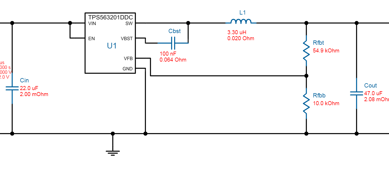

先上图,我们准备使用tps562201作为DCDC芯片,12V转5V,先做了一块demo板进行评估,某宝买的芯片、电感2.2uh最大IDC支持4A,demo能直接输出5V,没有问题,先说工作正常的情况,再说不正常的情况。
测试工具:万用表,直流电源,电子负载。
正常情况:
1、直接输出稳定5V,接电子负载,电流调到1A,此时显示电压4.98V,稳定工作;
2、不接任何负载,万用表直接测量输出端电压,5V稳定;
不输出或者烧坏:
1、直接对输出两端短路,此时没有发热,直流电源输入端没有电流;
2、电子负载从1A调到1.6A,此时电子负载显示不是5V,只有1V左右,来回测试几次,芯片就烧坏了,输出12V;
3、接上电子负载,然后再给输入端供电,此时出现短路,直流电源电压被拉低,测试几下,芯片内部短路直接烧坏;
怎么会出现这种烧坏的情况,都烧坏好几个了,是哪里出了问题?不像是电感进入饱和状态。

  • 之前那块板子焊的不好,另外烧坏了几个tps562201,后面又重新焊了一块板子,很多地方都注意了,输入端加了一个22uf电解电容,输出端加了两个电解电容,并起来,一个100uF,另一个22uF,目前测试下来有几个问题。
    1、空载时,汶波160mV
    2、为了保险起见,使用12V锂电池代替直流电源作为输入,5V/1A负载时,汶波能到800mV,能接受的汶波在30/50mv左右,请问是不是哪里出了问题?
  • Hi,
    12V输入,5V/1A负载,选取2.2uH的电感时,输出电容上流过的电流纹波有1.14A。  此时如果仅仅选两个电解电容充当Cout的话,ESR过大,会导致纹波过大。推荐你可以再并一个耐压足够的陶瓷电容试试,10uF应该就可以看到很大的改善了。
  • Bruce,按照你的方法,加了个10uf的陶瓷,汶波直接到400mV了,的确有明显改观,但和预期似乎还差很远,目前除掉120mV的示波器背景噪声,应该有280mV左右的真正汶波,不知有什么新的方法?
    另外,我在SW脚测到的频率怎么是920K稳定,tps562201默认的的频率不是固定的580K吗
  • 重新编辑帖子,最后不得不更换了芯片,都是SOT23封装,tps562201和美国芯源MP1471A价格差不多,性能就差远了,tps562201电流一旦上到2A必烧坏,因此烧坏了好几个。
    同样的外围电路,tps562201纹波最低只能到100mv左右,不能再低了。
    MP1471A最低的纹波能到3mV/1A左右,改为输出外加4个10uF/25V陶瓷,纹波能到6mV/2A左右,很稳定。
