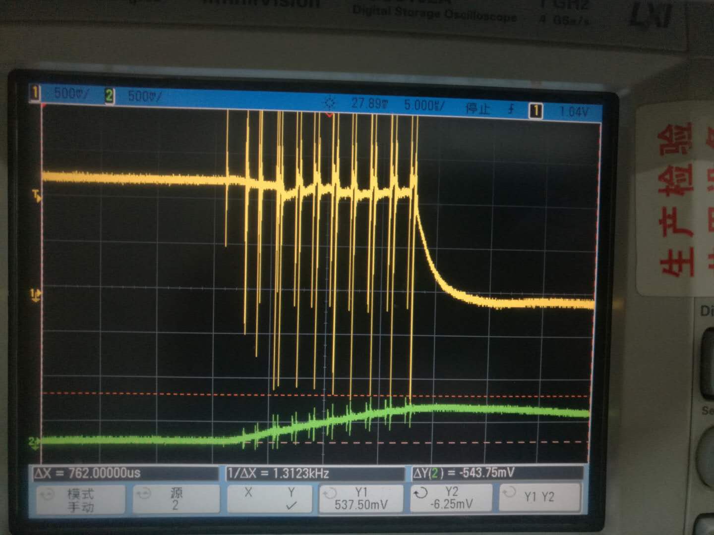

我在采用TPS54810做模块电源的时候,线路按照推荐的线路设计,只不过输出电容选择的稍微有点大约700UF的电容,输出电压在低温下空载启动的时候,会出现下面的图
绿线为电源上电波形,黄线为输出电压波形(台阶启动),蓝线为启动电流,想请教几个问题:
1、当启动阶段过流的时候是否会关断软启动?因为我监测到软启动也出现三角波,频率和台阶保持一致;但是原理图里面没说过流是否会将软启动放电;
2、使用的时候,装了十多只样品,有的有这种情况,有的没有,请问是为什么??
劳烦回答一下

应该是你的环路问题,也就是输出电容太大了,你需要修改comp管脚的参数,
虽然你后面接PFGA,但是不建议接这么大的电容,即使你PFGA瞬间可以拉8A电流。
你可以适当增加到200uF就够了
