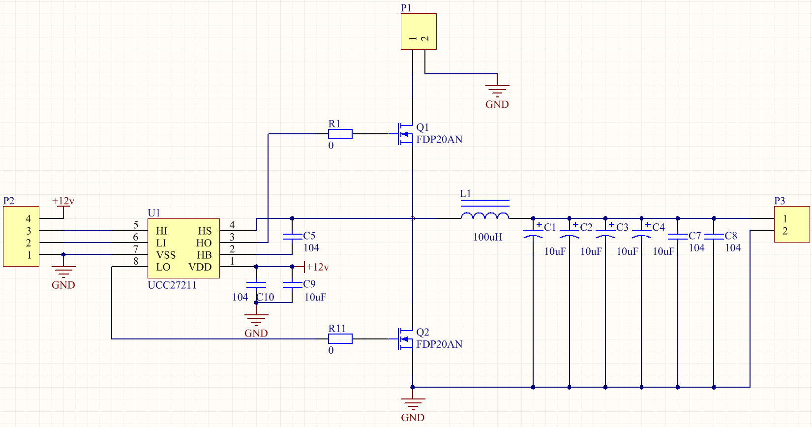

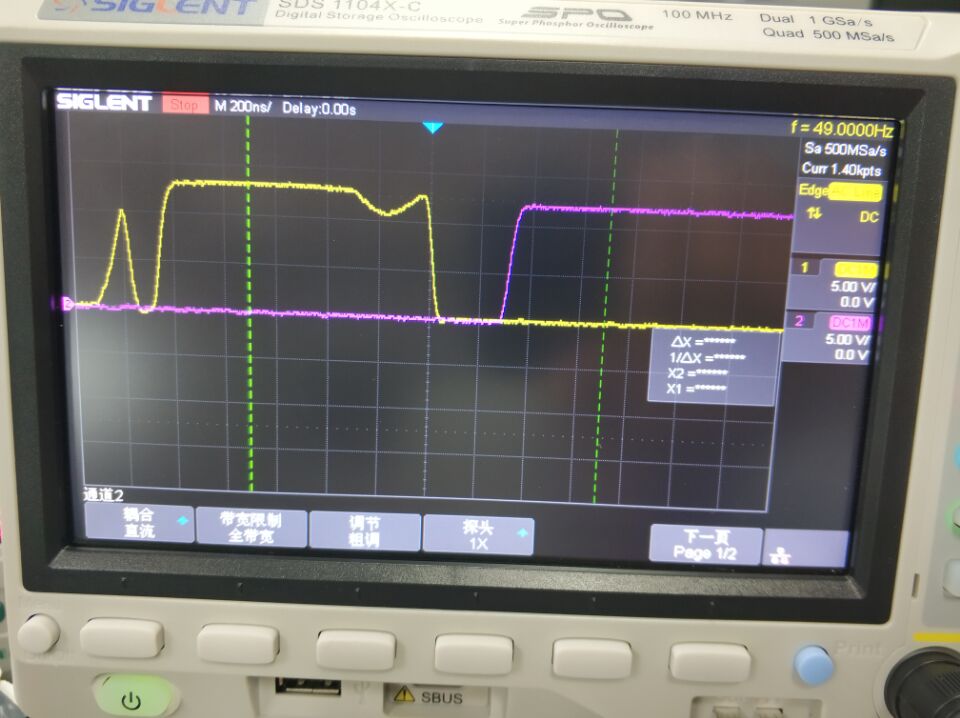

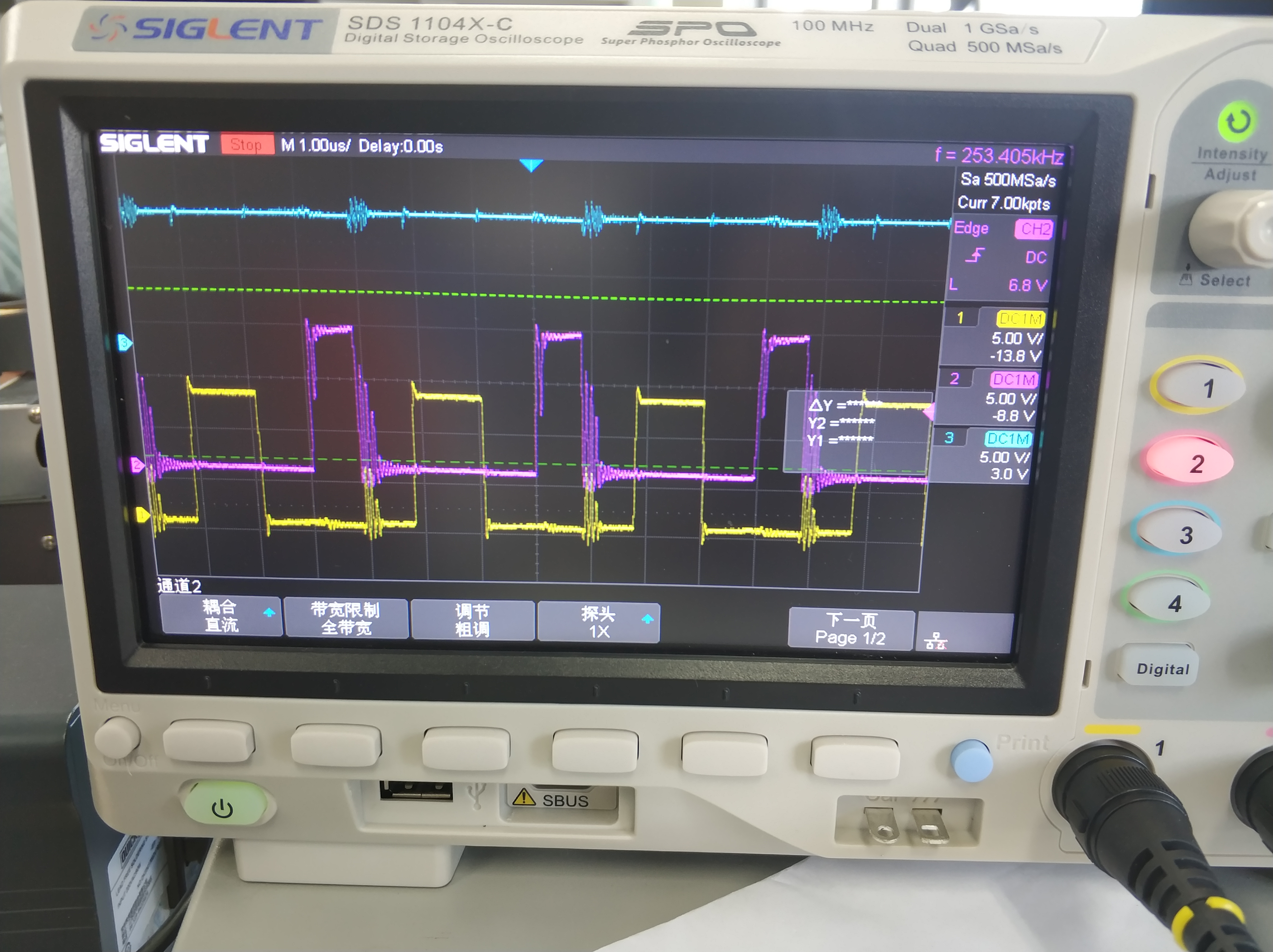

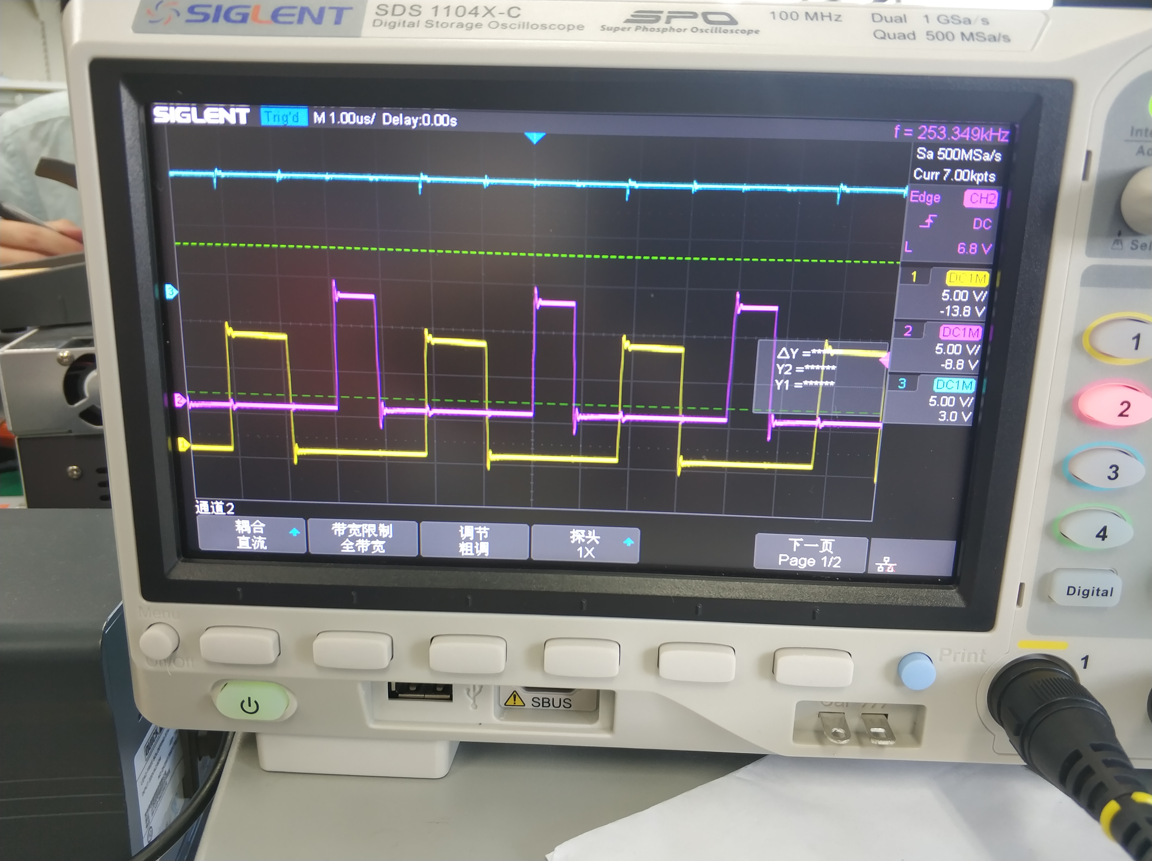

使用UCC27211做同步降压的栅极驱动器,mosfet为:IRFU4615PBF(150V 33A 42mOhm 26nC) 栅极驱动电阻5.6 Ohm,PWM频率330KHz,红色为上管,黄色为下管,波形如下:
请问可能是哪里的问题引起的呢?如何使下管驱动波形恢复正常?
