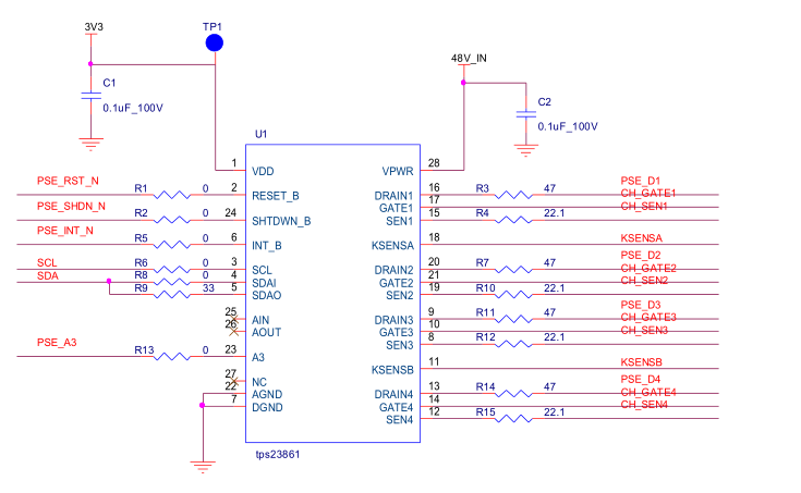

目前有个项目,使用TPS23861 + MCU做管理,使用单片TPS23861,与单片机接口为I2C,原理图如下:

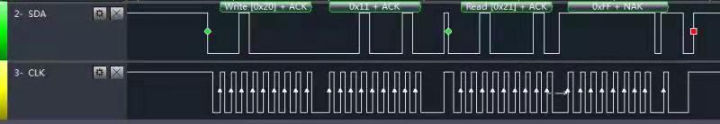

同样的程序在6片,4片,2片TPS23861级联使用的时候没有问题,在单独1片的时候就会出现无法配置TPS23861 I2C地址的问题,所以有以下几个问题想咨询一下
1.单片TPS23861 是否能用I2C控制?
2.单片TPS23861 若使用I2C控制,PIN25,26的AIN,AOUT需要做什么处理?是否可以悬空?
3.单片TPS23861若使用I2C控制,是否不用配置I2C地址?
