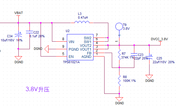

关于TPS61021升压芯片 电压瞬间跌落的疑问
Other Parts Discussed in Thread: TPS61021A
问题如下:
     如下图 TPS61021A输入端VBAT接两节(南孚)干电池,输出DVCC_3.8V给马达供电,马达电流在170-270mA之间。
         (1) 测得电池电压在2.7V,然后启动马达开始工作。电池压降到2.31V(800mA)时候,马达电流在240mA左右,电池电压会瞬间变成0.80V,3.12A。导致马达工作很短时间,电池就耗尽电量。(疑问:为什么电压在2.23V左右就瞬间跌落到0.80V?而不是跌落到2.2V 1.05A这种状态?)
         (2)使用兆信RXN-305D台式稳压电源,给TPS61021提供2.2V电压,芯片工作在2.2V, 1.05A没有问题,故又测试两组不同的电压 2.0V 1.8V,工作也没有问题。
         (3)使用兆信RXN-305D台式稳压电源,2.7V串联一个0.44R的电阻(用台式稳压电源构造一个带内阻的电源)给TPS61021供电,出现了(1)的情况。
