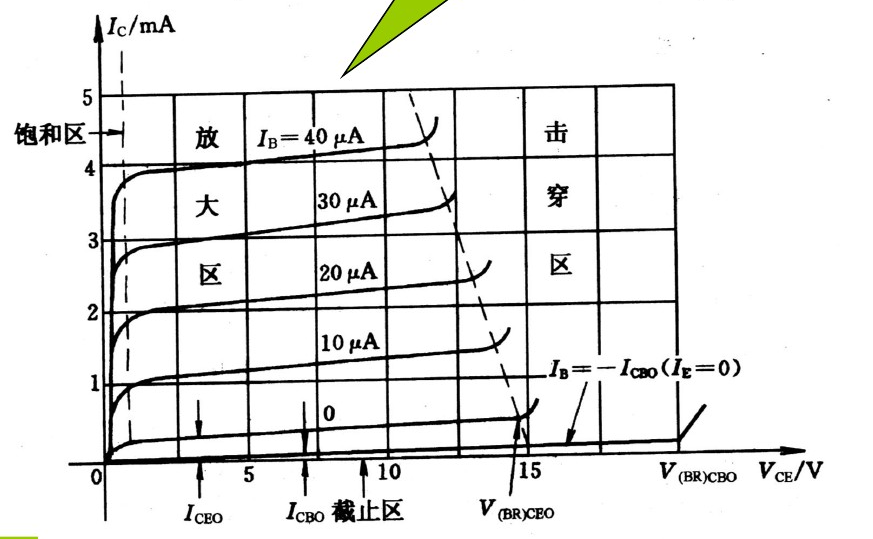

LDO 内部通路元件MOS管是工作在哪个区域,可变电阻区还是恒流区?恒流区的时候,导通电阻会很大吗?
准确的说这个看你的压降,如果是压降大,就是饱和区,压降小,就是线性区,线性区时候环路反应比较慢,输出电压的精度相对会较差
LDO内部MOS在大压差时工作在饱和区,之所以叫线性稳压源是因为在饱和区时,输出电流是可以随着Vgs-Vth平方线性变化的,受Vds的影响很小。
低压差时候,是工作在线性区,环路较难控制
举个例子,LDO正常工作时,其工作点在饱和区P1点(Vgs=2.5V),当输出电流加大,输出电压下降,反馈电压随之下降,由于负反馈环路,Vg(栅极电压)就升高,Vgs也随之升高,此时LDO就工作在P2点(Vgs=3V),输出电流提高,输出电压随之升高,直到Vfb等于Vref,系统就恢复到了平衡。
Hi,压降小时工作在线性区,损耗由导通电阻和电流决定;压降大时工作在饱和区,损耗由压降和电流决定,工作在饱和区时,环路性能比线性区好,但压降损耗增大。
线性区由于其增益比饱和区小,所以环路相对较差。现在的确已经可以控制
