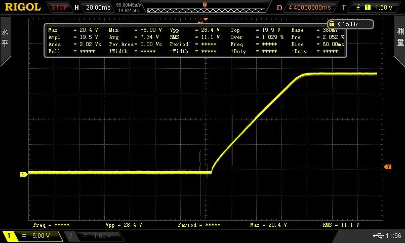

我用LM5117设计DC-DC,输入26.5v,输出19v,现在发现开机瞬间会输出27V电压,稳定后正常输出19v,连续开关输入电压,输出不会出现高电压,只要一段时间后再开机,又会出现高电压输出,什么原因呢?

你好,
输出电容选多少?可能太大了,建议减小输出电容值试试。
