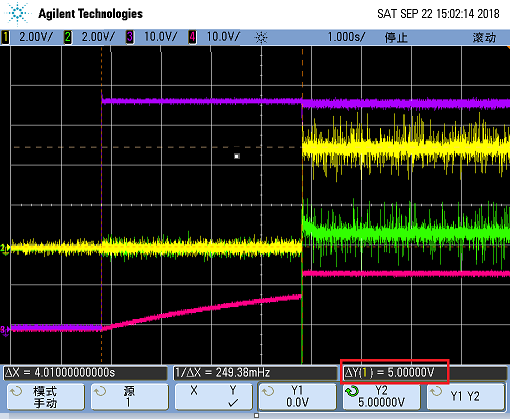

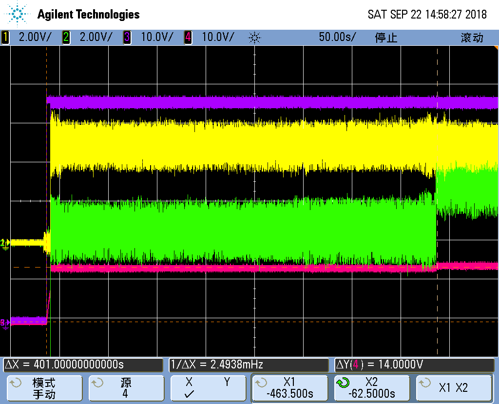

我这边有使用一个TPS54231做了一个5转3.3V的Buck电源,目前我们在测试低温-25度的情况下存储22小时后上电发现3.3V不能正常输出,但是5V输入是正常的,目前不知道什么原因导致芯片不能启动,请帮忙看下有什么建议:
1通道为+5V,2通道为+3.3V,3通道为48V(不相关),4通道为15V(不相关),如图5V启动401秒后3.3V才启动。
5V启动瞬间的波形:
由于测试样品放在温箱里面,勾取信号线较长,因此信号噪音较大。盼复,谢谢
