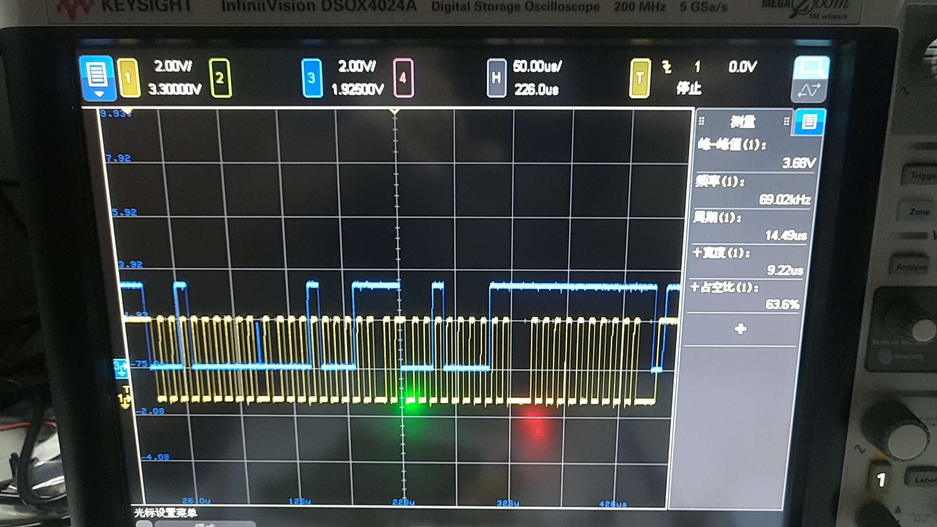

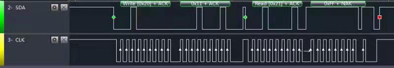

我们这边碰到了tps23861通讯不上的问题,地址是a3控制的,拉高就用0x28拉低就用0x20,reset和shtdn都是拉高的,如何解决
