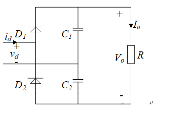

图中所示的倍压整流电路电容如何选择,我现在用的贴片陶瓷电容不得行。
输入交流12V左右,输出24V/1.67A
Vd是100K左右。后面找到问题了。之前用的是RS5B型号的快恢复二极管,现在换成了SS515型号的肖特基二极管就可以了。难道是因为二极管压降的问题吗?因为RS5B的导通压降比较大。
导通压降比较大最后应该是出来的最终电压偏低吧,另外你的快恢速度应该够的吧
