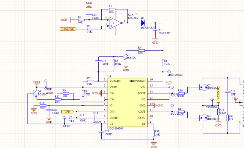

电路如图:
问题:测试的时候供电正常,VREF输出正常。但RT/CT测试点无波形,电压稳定在4.3V左右,RT引脚电压为1.27V与技术手册中1.25V相近。
目前已尝试更换电容和电阻,问题未解决。
想求助一下,为什么RT/CT引脚没有锯齿波。
先行谢过各位
感谢各位,问题已解决,前面的老哥提示拆掉Q3后正常工作但是变压器啸叫,后来顺藤摸瓜发现三极管封装搞错了,基极和集电极反了,后来手动焊上直插的3904,一切工作正常。
