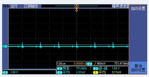

     我公司有用BQ25703A,最近调试实验板,发现BQ25703A 输出的SW1和SW2开关波形异常(没有负载也没加锂电池),和官方手册上给出的开关波形不一样。麻烦你们帮我分析下!
     实验板原理图存在附件里;
     实验板就是按照原理图上的参数设置的:
           (1)2节锂电池供电模式输出;(2)OTG使能脚悬空的。(3)测试的时候,VSYS没有加负载,VBAT后端也没加锂电池;
     这时候测试 发现存在以下异常:
           (1)BQ25703的VSYS电压 输出没有8.4V,只有6.2V;低于设置的2节锂电池电压; 而且输出VSYS的直流电压上 叠加开关噪声。
           (2)BQ25703的SW1,SW2的开关波形不正常,和BQ25703数据手册上的不一样。
                    SW1的开关波形如下:
SW2的开关波形如下:
           (3)实验板上的地线,也有开关噪声。
地线上的噪声:
             以上三个异常现象都截图存于附件中,麻烦你们帮我看下,看是哪里设置不对;
