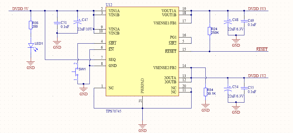

我用TPS70745的芯片作为LDO模块,按照如下原理图接电路焊接好之后,15引脚的复位引脚怎么都上拉不到3.3V,上电以后测的电阻两端电阻一直是0欧,下电后又是259K欧,甚至有一块板子在拆下R24这个上拉电阻之后,该电阻的焊盘直接短路了?请大佬帮忙!!(PS:上电后测电阻我知道不对,就是上电后上拉电阻不能将复位引脚上拉到3V3,然后我用万用表测短路的测了一下,会哔哔响,我看短路了,就测了一下电阻= =。实属操作不当,不好意思)
嗯嗯,我的意思是上电后短路了,用万用表测会有哔哔的声音代表短路了。而且不上电测的电阻250K是测的出来的,说明电阻没有坏,可是为什么上电以后上拉电阻不工作啊?能不能指导一下,调试了很久,VOUT1 和 VOUT 2都是没有问题的,是我想要的3V3和1V2 可是复位引脚的电位一直无法上拉,然后我的开关按下去,VOUT1 和 2也不会跟数据手册里说的一样,电平降下来,我试了好几块板子,都把LDO模块焊上去调试,还是有问题
