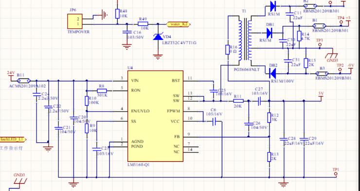

一次输出无法输出5V,二次输出的15V,偏高,麻烦各位看下是哪里有问题,谢谢!
Hi
可以先用电感确认5V,再确认变压器设计?
5V怎么个异常法?
