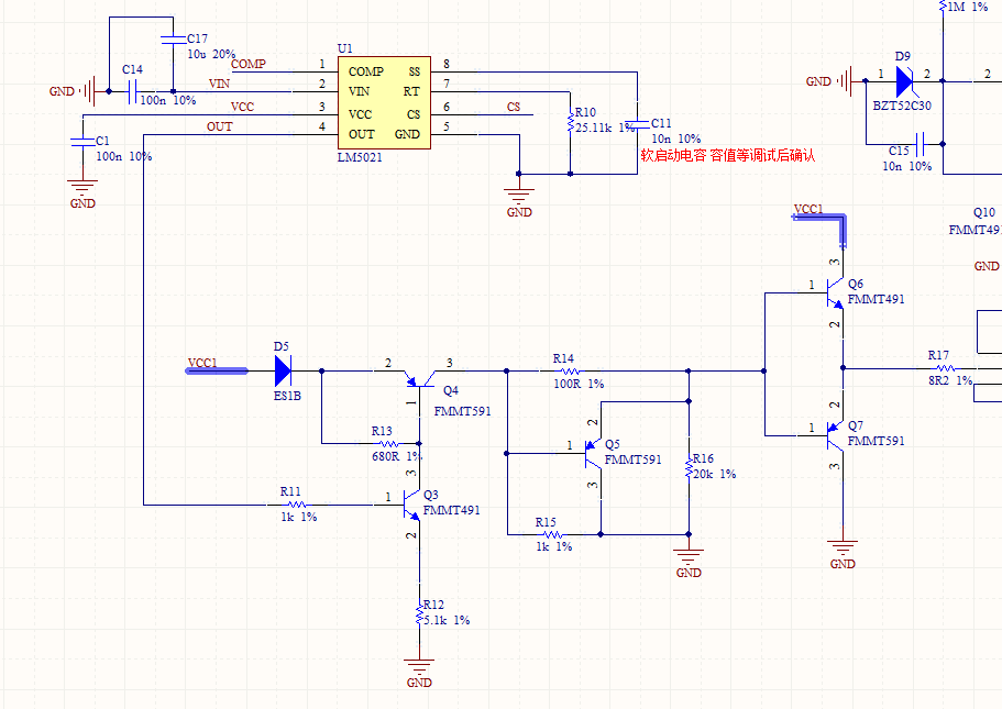

Switch Power : 85~265VAC input , 12V 5A 60W output , f = 132kHz .

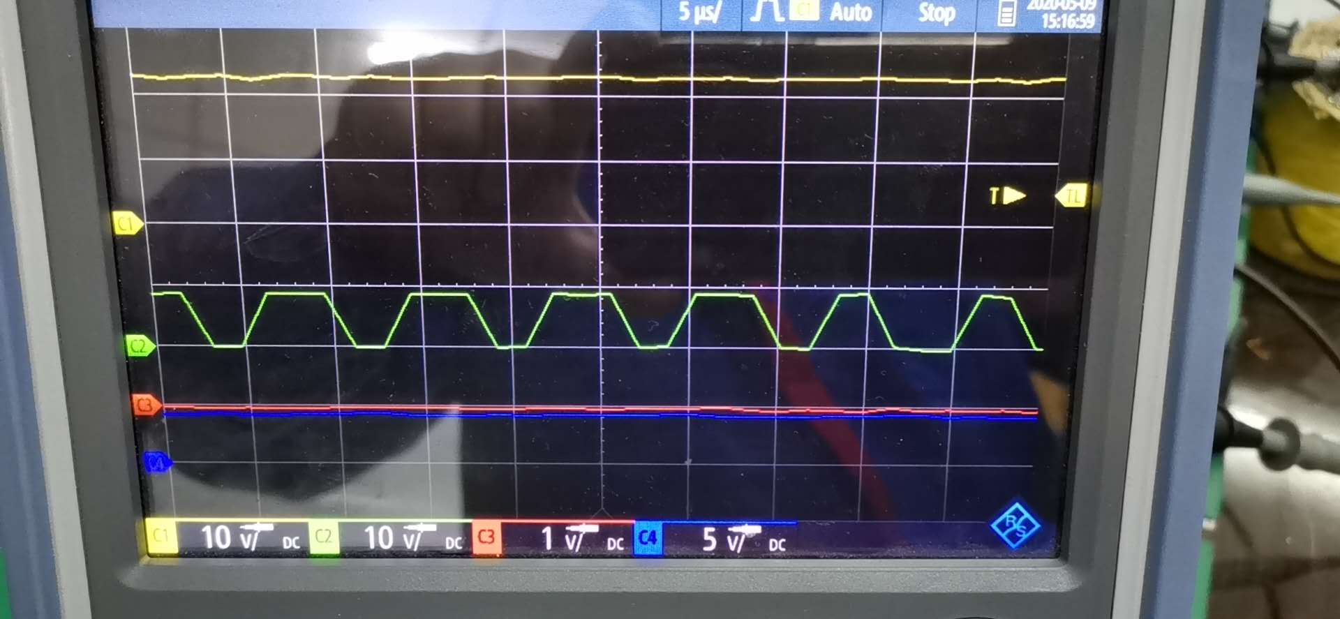

TTI开关稳压电源芯片LM5021-2的驱动输出引脚的输出波形不正常,上升沿和下降沿太长,导致无法驱动后续开关管,在断开后续电路的情况下,上升沿和下降沿的时间在1us左右,而资料上是10ns级别,请问这可能是什么原因导致的?急。。
C2是驱动引脚输出波形。
芯片电路和相关驱动电路如下:
