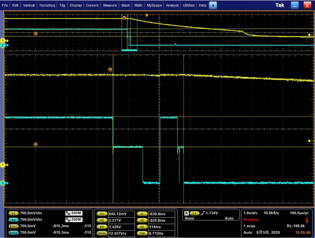

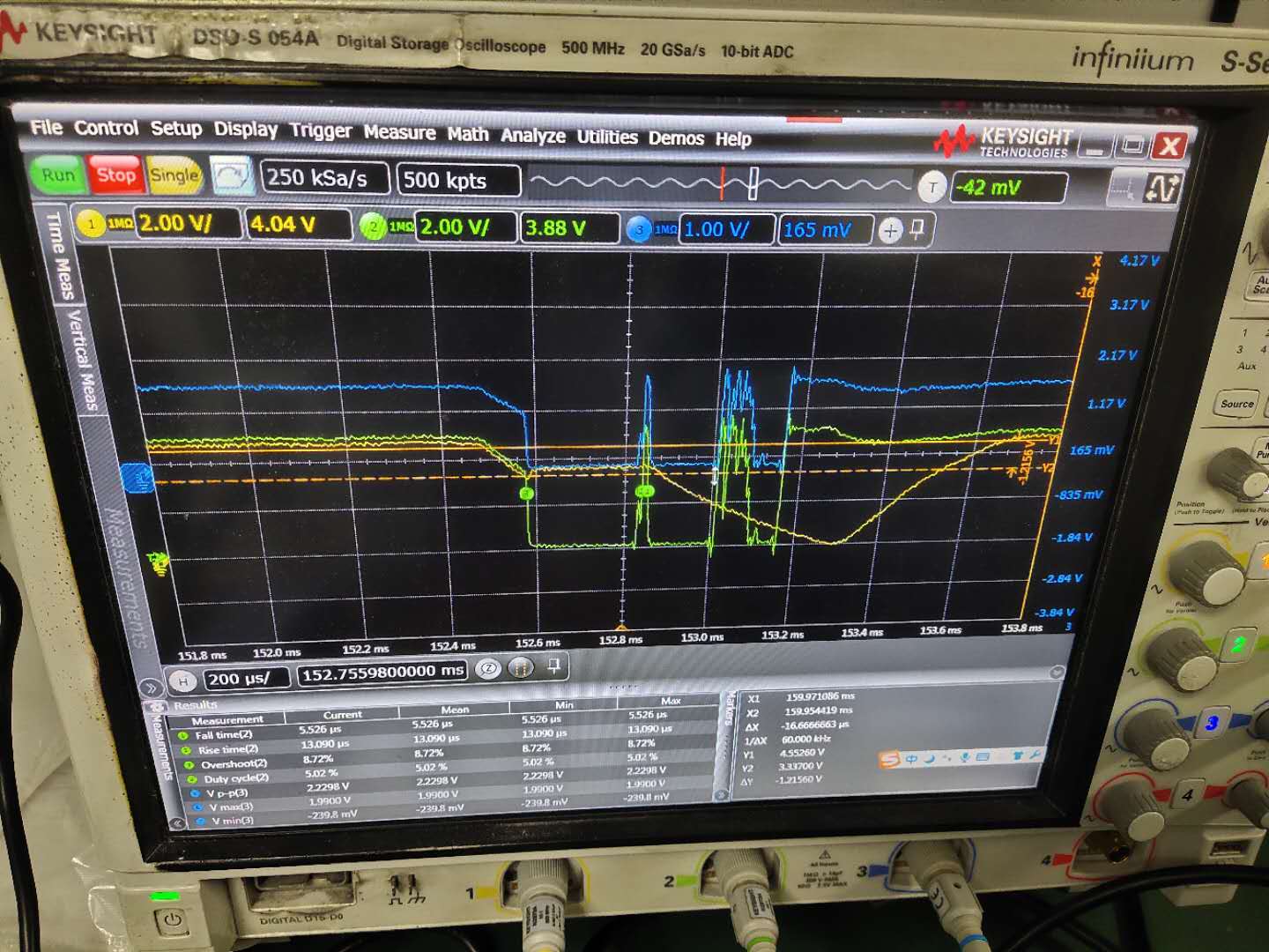

1. main电池插拔的时候会出现机械抖动(大约200ms左右,波形如下) 这样系统会不会出现main和sub电池在机械抖动的时间内来回切换,导致系统异常;
需求:
1. 请帮忙评估TPS2121是否能够满足这个项目的功能需求;
2. 此芯片能否过滤掉机械抖动问题,是否也会出现两个电源来回切换?
3.是不是无缝切换,会不会有电压跌落问题?
