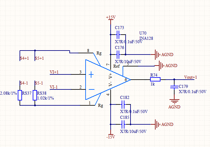

INA128放大1倍的时候,输入0.2V,输出电压与理想值差很多
Other Parts Discussed in Thread: INA128
如题,INA128,输入电压是0.2V,放大倍数1倍,在实际测试中,V+-V-=0.2V电压,用电源箱供,运放供电双电源±15V,理论上,INA128输出得0.2V,但是实际测试,电路板1号:放大1倍,其输出只有0.183V,不满足输出电压2%的技术指标,但是放大25倍的时候,输出电压4.98V,可以满足技术指标,放大50倍的时候,输出电压9.95V,可以满足技术指标;电路板2:放大1倍,其输出只有0.181V,不满足输出电压2%的技术指标,放大25倍的时候,输出电压4.86V,不满足技术指标,放大50倍的时候,输出电压9.86V,不满足技术指标,请教大神帮忙看看电路,有没有什么问题,为何导致输出电压与理论值相差这么大?其中考虑过增益误差、线性度等,但实测值不应该和理论值差这么多。
