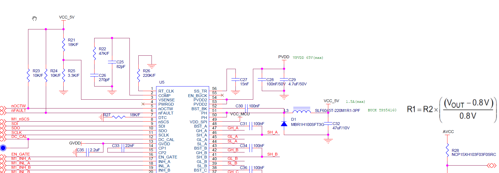

给为大佬,下午好:
最近在使用DRV8301时,发现自己搭的电路BUCK输出电压过高。通过E2E论坛知道,DRV8301内置的BUCK电路是TPS54160。按照数据手册中的公式,配置输出电压为5V。输入电压为12V。发现实际输出电压达到了8点几V,且空载与带负载一样的。
请教一下,这款芯片输出电压除了与R1、R2有关还受那些参数的影响。
