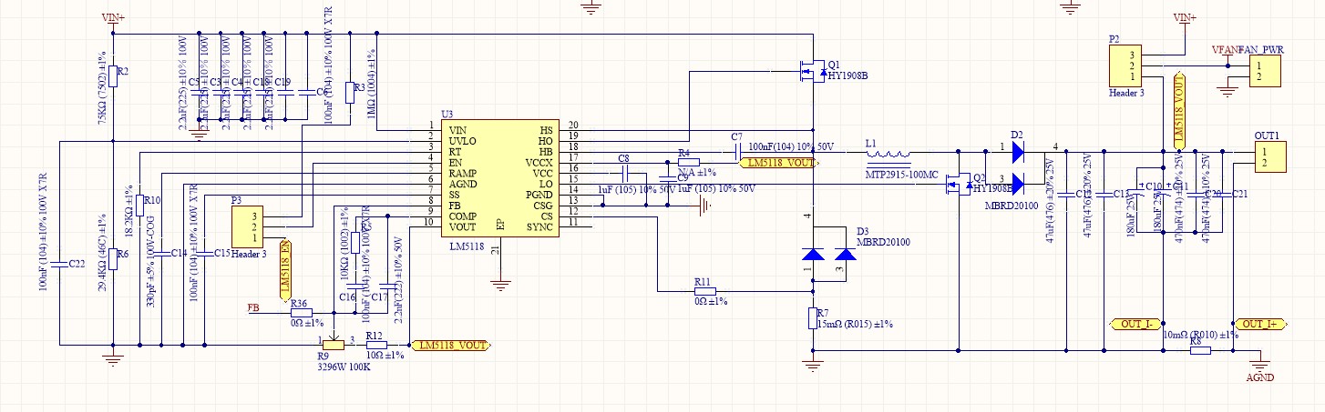

请教一下,原理图如下,反馈用电位器调整,带载还是比较稳,现在去掉了电位 器,采用外部给电压信号给FB来调整电压,经测试空载时FB电压在1.23V左右,输出比较正常,带载时FB电压不变,但输出有很大纹波,伴有电感的啸叫声,这是什么原因呢?感谢大家出手解答
你好,我输出反馈是通过电阻分压过来进入到差分放大器的同相端,我通过DA输出到反相端,现在空载和带载时电压很稳定,但就是电感的啸叫以及输出电压的纹波很大,我如果输出反馈直接分压接到FB上,带载是正常的,没有啸叫,造成这种情况的原因有哪些呢,我想做全范围的电压调节,我应该怎么处理才合适呢
