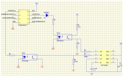

  •  接下来说一下控制电路,UCC25600 经环路反馈控制流过RT脚的电流来调节频率,环路补偿这块就不多说了,因为没有做太多的验证,网上也有很多资料。这里主要说一下轻载的工作模式,其频率范围为50kHz~350kHz,大于350kHz则进入BURST MODE。由于实际设计时可能不会在全范围内仅依靠调频就能满足42V~58V的增益要求,空载或者轻载时需要用PWM方式调节或者进入BURST MODE。但进入BURST MODE的话,在空载时的杂音很难满足GR947ETS300-132的要求,也不利于电池的充放电。由器件资料可知,死区时间是由流过DT脚的电流控制的,所以尝试设计一个电路可以通过控制流过DT脚的电流来控制死区时间,从而达到轻载PWM目的。
  • 我们需要设计一个可以通过反馈电压来调节RT脚电流大小的电路。原副边通过光耦隔离,由器件资料可知,在光耦副边用两个电阻来限制芯片的最大最小工作频率,原边根据想设计的电流大小来选择一个合理的电阻值。
    有芯片资料的介绍,光耦在DT端固定一个电阻来设定死区时间,用不同的电阻来调整死区时间,由内部电路可以看出,在DT脚有个2.25V的电源,改变DT脚的电阻实际改变的是RT脚的电流,然后通过光耦传输电流信号,送给死区时间发生器,再把信号传送到振荡器,控制输出脉冲的死区时间。
    基于以上原理,设计PWM电路。由于原副边同样需要隔离,同时调频区间和调宽区间也需要区分开。在调频段不调节死区时间,即使PWM不工作,在这里使用二极管进行钳位电压。
    另在光耦副边设外置电源对DT脚的电流进行调节。
    控制原理图如下所示:

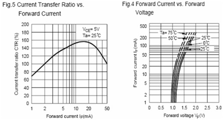

    光耦副边最大电流为4.1mA-1.08mA=3.02mA
    通过下表可得当原边电流为2.7mA时,光耦的CTR为1.14,副边电流最大为
    Imax=2.7*1.14=3.08mA
    光耦选择边界条件:传输电流最小值要大于2.7mA。考虑到裕量要求,实际可选用5~10mA的光耦。
    反馈电压范围为0~8V,为防止离散性,留出1V的裕量,即输入是0~7V,考虑到光耦的压降
    电阻两端的实际电压为0~5.9V   R2= 2.19Kohm

    光耦原边电流尽量在1~5mA的范围内,由上表可得,当光耦原边为5mA时,CTR=1.4,副边电流为7mA。
    光耦选择的边界条件是:传输电流大于5mA。考虑到低温或者高温条件下CTR只有原来的70%~80%,实际选择考虑选择10mA左右。

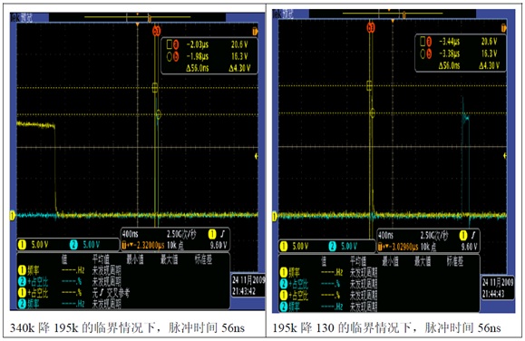

    1.在占空比很小时,继续调节电压,发现频率和占空比同时在变化,首先是频率变小,而后占空比逐渐减小。如下图所示:
    是干扰还是芯片本身造成的?
    1)测量R3与R8量电阻电压均无变化
    2)为防止飞线太多引起的干扰,在一新PCB上重新布置一个只有UCC25600及其外围电路的电路,发现问题依然存在,在占空比1%以下频率和占空比同时跳变。
    说明先降频后调宽是芯片本身的问题。
    由于实际使用时是不允许存在这种情况的,所以后续需要做实验看在闭环大动态情况下是否会进入此状态。不进入此状态的话,当然最好。如果会进入此状态的话,就需要限制占空比了。直接加大R3的电阻即可以实现。
    芯片降频的原因是什么呢?
    可能原因:由于UCC25600没有给出它的clock width,猜测会不会如果小于它的最小周期之后,发生未知的情况呢?

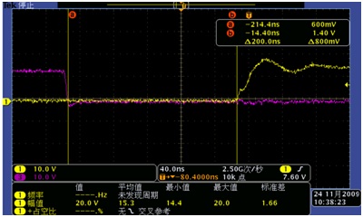

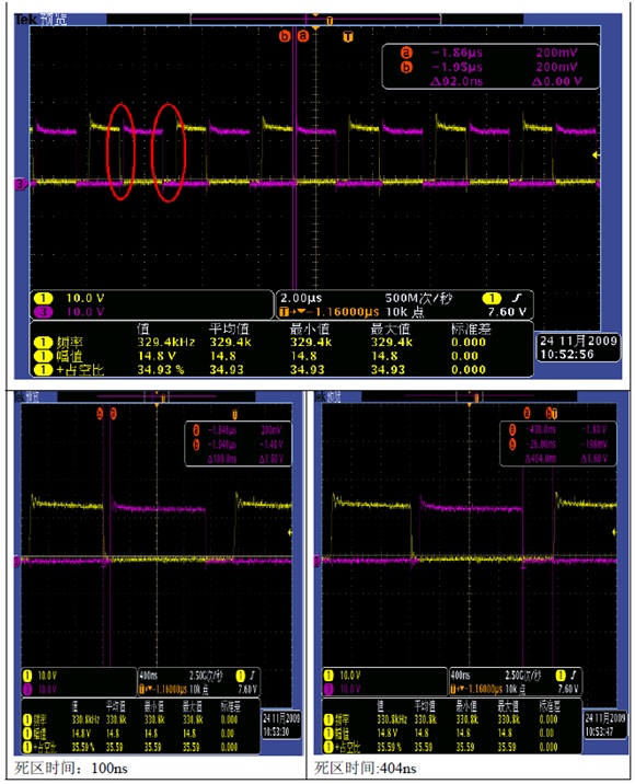

  • 第二个问题是,测试时发现有占空比不对称的情况,如下图所示:
    是干扰还是在调节死区时间芯片固有的缺陷?以下方法验证了一下
    1.查看调频区间是否存在死区时间不对称的现象
    结论:由于调频区间死区时间也不对称,基本可以确定是干扰问题。
    为确切得出结论,在另一只有UCC25600及外围电路的PCB实验,如下:
    结论:由于有震荡,测试结果稍有差距,但可以下结论死区时间是对称的。在调宽时死区时间不对称的情况是干扰的原因。
    同样,在调节过程中也存在着死区时间差异很大的情况,但实际在另一个飞线很少的电路调节死区时间过程中无此现象。如下图所示:

  • 在全桥的电源板上改了一个板桥,实际采用的控制电路如下所示
    在实际搭建闭环电路过程中,发现使用的SOURCE电流无法稳压,改成SINK电流可以稳压,所以实际使用电路如上图。实现运放输出7~13V调频,0~7V调宽。
    当运放输出7~13V时,调频的光耦导通,通过RT脚进行调频。此时由于稳压管的作用,被反向截止,调宽的光耦不工作,此时死区时间固定。
    当运放输出0~7V时,调频的光耦同样导通,但UCC25600的频率被限制为最大频率,此时定频工作,稳压管两端电压超过截止电压时,稳压管导通,通过光耦进行调宽。

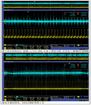

    1. PWM
    结论:UCC25600调宽功能可以实现,但很小负载时会降频工作。
    注:实验时没有在340kHz实现调宽功能,因为虽然从外围电路上限制最高频率,但减小负载还是会进入BURST MODE,甚至限到280kHz时也进入了BURST MODE,说明对干扰较敏感,布板时需注意。

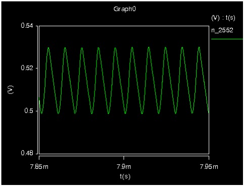

    正常58V满载时,OC脚电压
    因为只有OC脚电压大于1V才会拉低,所以可以保证正常情况不会触发保护。由于OC脚是通过检测Cr上的电压,经过分压来的,所以当MOS直通时,Cr被短路,此时OCP不起作用。谐振电容短路的路,要么直接拉到地,要么接PFC电压,OCP同样不起作用。

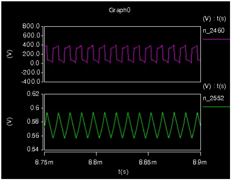

    谐振电感短路,58V满载短路仿真结果如下:
    N_2460为谐振电容电压波形,n_2552为OC脚电压
    由以上可知,当谐振电感短路时,OCP不能进行有效保护。
    当输出电流>50A时,OCP才会起作用,输出58V,R=1.16欧姆,仿真结果如下:
    结论:UCC25600的OCP只能防止输出电流大于50A时的变压器过载,对直通或者谐振电容、电容短路情况不能进行有效保护,需另外增加专门的OC电路。TI是否有成熟的电路推荐?
