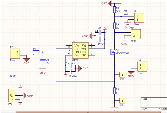

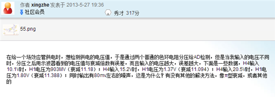

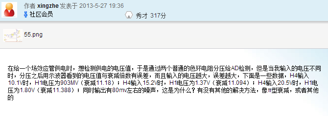

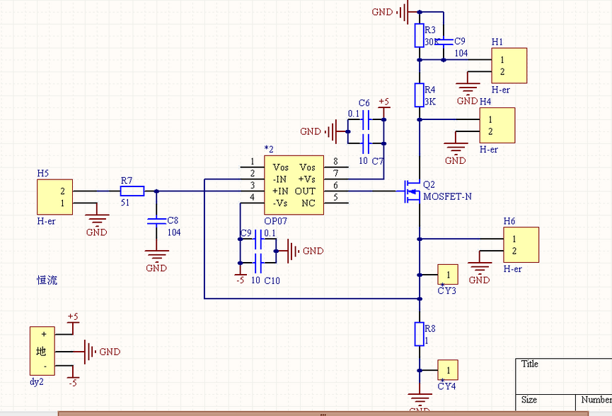

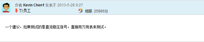

具体问题:社区会员xingzhe在2013年5月27日,在电源管理版块对自己学习的问题提出了相关的疑问,在给一个场效应管供电时,想检测供电的电压值,于是通过两个普通的色环电阻分压给AD检测,但是当我输入的电压不同时,分压之后用示波器看到的电压值与衰减倍数有误差,而且输入的电压越大,误差越大,下面是一些数据,H4输入10.1V时,H1电压为903MV(衰减11.18);H4输入15.2V时,H1电压为1.37V(衰减11.094);H4输入20.5V时,H1电压为1.80V(衰减11.388);同时输出有80mv左右的噪声,这是为什么?有没有其他的解决方法,像π型衰减,或者其他的

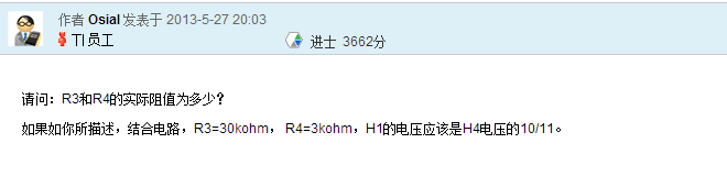

A: 如果如你所描述,结合电路,R3=30kohm, R4=3kohm,H1的电压应该是H4电压的10/11。

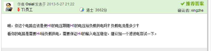

看你的电路是需要H4给负载供电,需要保证H4的输入电压稳定,建议加一个滤波电容试一下。

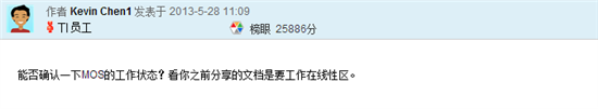

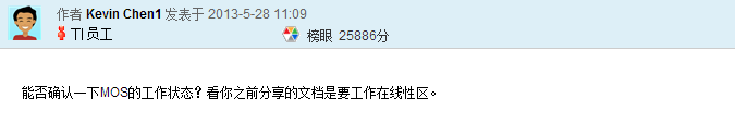

能否确认一下MOS的工作状态?看你之前分享的文档是要工作在线性区。
