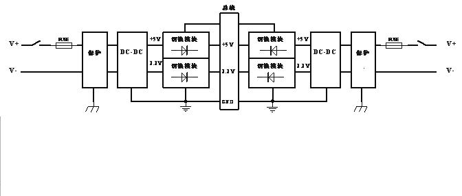

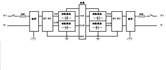

4.个人的收获:提起电源自动切换方案,我遇到过要求低压输出并联运行,一起自动切换的。
当时在国外某规约转换器的项目中开发的,采用TI的芯片实现的功能。
针对国外客户提出的支持双电源切换的需求。我们进行了双电源切换方案的设计,并增加了故障信号指示和报警的电路,既当一块电源板出现故障时,自动切断该板的工作指示灯,并给出故障报警信号,同时另一块电源板自动投入工作。
该电源切换模块的外观见下图:
原理图如下:
    每块电源板上都有5V和3.3V输出,一块电源板的供电出现故障,另一块电源板的5V和3.3V输出供电。
