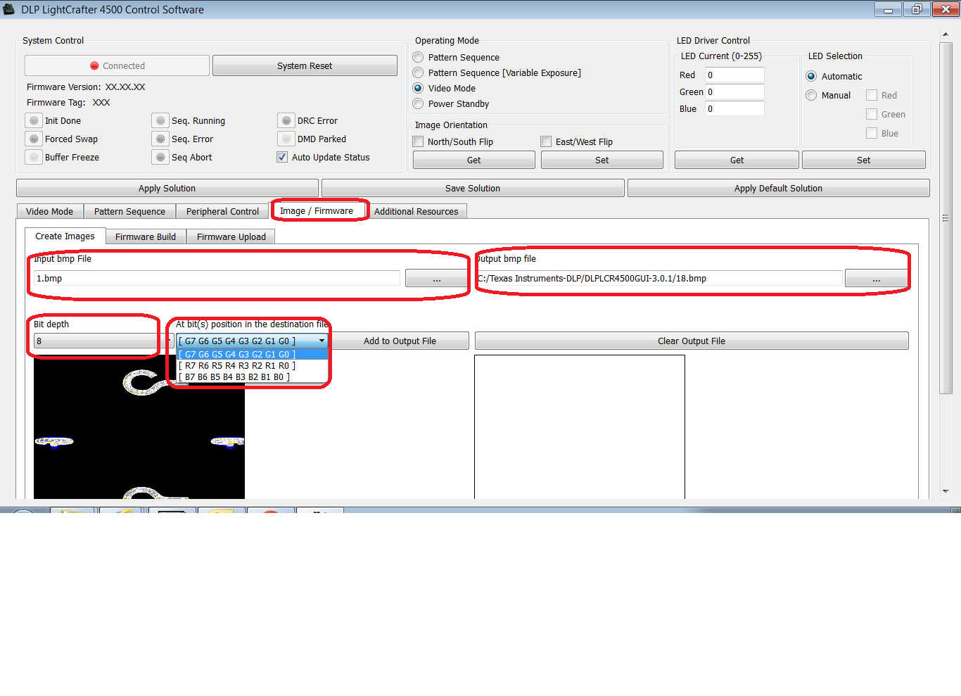

请下载测试.
自动显示50个PATTERN, 频率为15HZ左右.
由于图片存储在FLASH中,根据图片复杂程度不同,读取时间在200ms上下,因此不能很快保证.
你可以更改pattern period和exposure time(1000000对应1HZ)更改刷新频率, 但是在20HZ左右会感觉明显掉帧.可以测试输出同步频率.
能保证120HZ只有6幅8bit灰度图片.
右边1个压缩图片(24BITS),对应左边3张图片(8BITS)分别存储在R8G8B8位置.
因此实际在FLASH中只有17张图片(16X3 =48;再有1张图片只有G8R8位置).
因此对于17张图片不要调用B8那张.
The flash memory can store up to sixty-four 24-bit compressed images.
32MB flash最多可以存储64张24bit压缩的图像。
根据存储图片数量不同,系统会自动调整压缩比。
