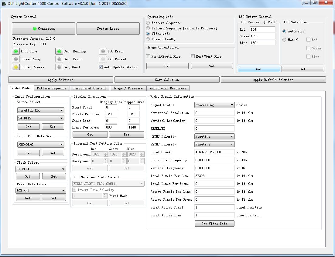

请问大家。新买的4500,DLPC350显示带有DLP和LightCrafter 4500标志的屏幕后怎么显示桌面,软件显示连接上电脑但不能投影,一直显示DLP和LightCrafter 4500标志
       软件打开后效果如下

  • 您好!我是想连接PC的拓展屏,在pc端已可以打开拓展屏,并可以将内容拉至拓展屏,但投影无法投出。HDMI线已连接,投影一直显示logo页面。设备管理器也已显示连接到DLP4500与DLPC350,并且显示设备运转正常。请问这是什么原因?
  • 您好!
    1)请问可以把GUI软件上的Video Mode目录下的信息读(get)出来,然后截图提供一下吗?
    2)在source select->Images from Flash时是否可以选择不同index切换不同画面?
    3)选择Internal Pattern时是否可以投影出不同画面?
    4)更新固件和GUI软件,GUI软件在上述链接下载,固件在该链接下载www.ti.com.cn/.../dlpr350
    5)PC上的输出配置是什么样的?
  • 1)上图是video mode模式下读出的所有信息了
    2)选择images from flash后下拉框内没有选项
    3)选择internal test pattern时可以投影下拉框内不同的图片,会有不同的显示
    4)我已upload了新的固件DLPR350PROM_v3.1.0.bin,在pattern sequence下可以手动点击play投影,但切换回video mode下system reset后依旧投影logo界面
    5)对于第五个问题我不是很理解不好意思。可以具体解释下什么叫PC的输出配置吗
  • 您好!
    从截图看配置上应该没有什么问题。Video Signal information可以get出来吗?
    5)想请问下PC端是不是正确配置成了Duplicate或者Extend模式,输出的分辨率是不是1280*800?
    还想请问下是不是成功投影出视频画面过,有没有尝试过更换HDMI Cable以及HDMI input source?
  • 是板的接口问题,已经解决了,谢谢啦
