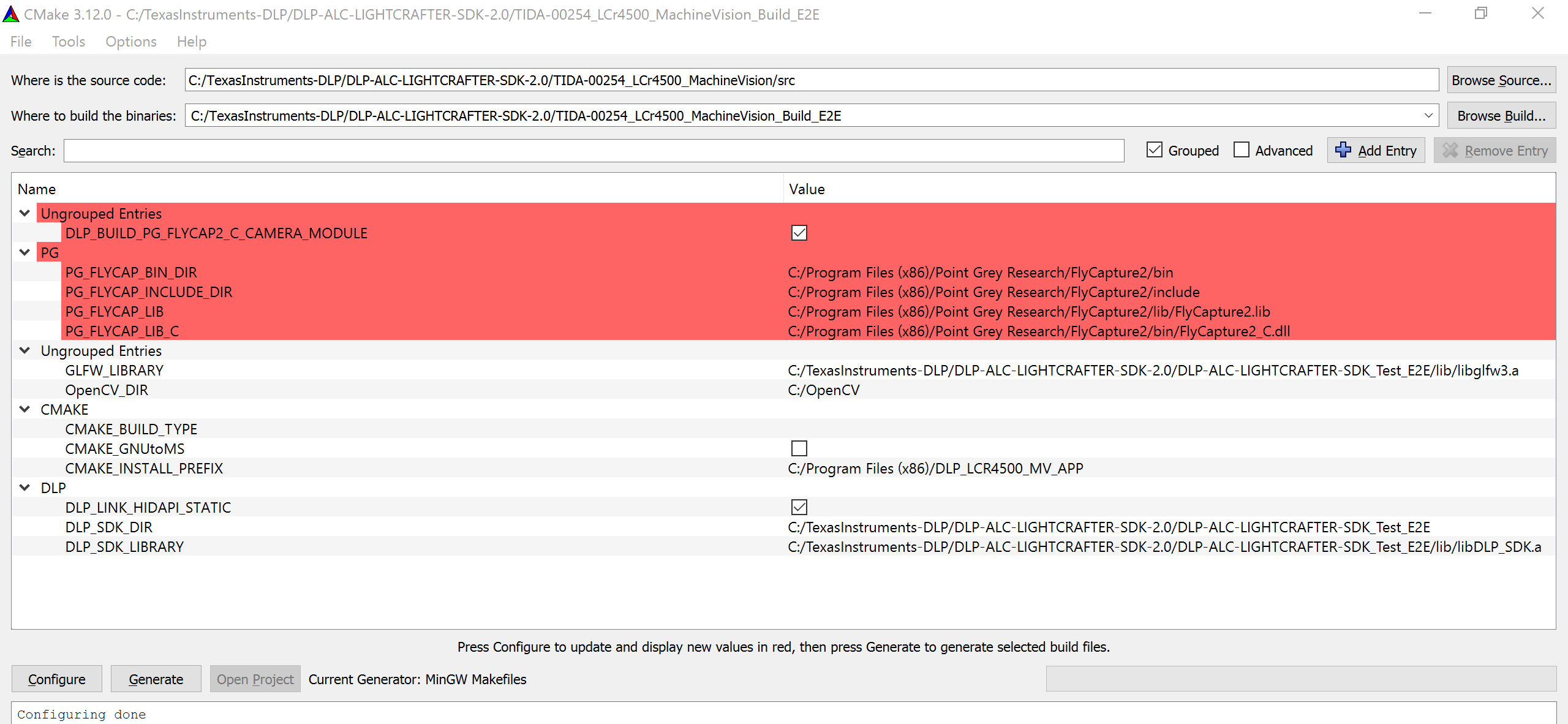

您好,我用win7 32位系统配置SDK到第9步Compiling the 3D Machine Vision Reference Designs from Source时,尝试多次依然出现这个问题,前一步的cmake配置如图所示,configure和generate是没有问题的。项目要求时间比较紧张,经过半个多月了问题还没有解决,请问能否提供现场技术支持,我的地点在北京,或者我去上海也可以,麻烦查看一下这个问题,非常感谢!
G:/DLPSDK/DLPSDK-builder/lib/libDLP_SDK.a(pg_flycap2_c.cpp.obj):pg_flycap2_c.cpp:(.text+0x43d4): undefined reference to `_imp__spinImageCreateEmpty@4'
G:/DLPSDK/DLPSDK-builder/lib/libDLP_SDK.a(pg_flycap2_c.cpp.obj):pg_flycap2_c.cpp:(.text+0x4418): undefined reference to `_imp__spinImageConvert@12'
G:/DLPSDK/DLPSDK-builder/lib/libDLP_SDK.a(pg_flycap2_c.cpp.obj):pg_flycap2_c.cpp:(.text+0x4494): undefined reference to `_imp__spinImageConvert@12'
G:/DLPSDK/DLPSDK-builder/lib/libDLP_SDK.a(pg_flycap2_c.cpp.obj):pg_flycap2_c.cpp:(.text+0x44f3): undefined reference to `_imp__spinImageDestroy@4'
collect2.exe: error: ld returned 1 exit status
CMakeFiles\DLP_LightCrafter_4500_3D_Scan_Application.dir\build.make:100: recipe for target 'bin/DLP_LightCrafter_4500_3D_Scan_Application.exe' failed
mingw32-make[2]: *** [bin/DLP_LightCrafter_4500_3D_Scan_Application.exe] Error 1
CMakeFiles\Makefile2:71: recipe for target 'CMakeFiles/DLP_LightCrafter_4500_3D_Scan_Application.dir/all' failed
mingw32-make[1]: *** [CMakeFiles/DLP_LightCrafter_4500_3D_Scan_Application.dir/all] Error 2
Makefile:82: recipe for target 'all' failed
mingw32-make: *** [all] Error 2
  • 您好!
    感谢使用TI的DLP产品。
    1.由于您修改了源码,而且使用了另外的相机驱动库,比较难定位问题在哪里。这是使用推荐的FL相机驱动的编译界面,请对比是否有差异。
      2.建议到Global的E2E上提问,会有更多的工程师在上面回答
    很抱歉无法帮助定位问题。
