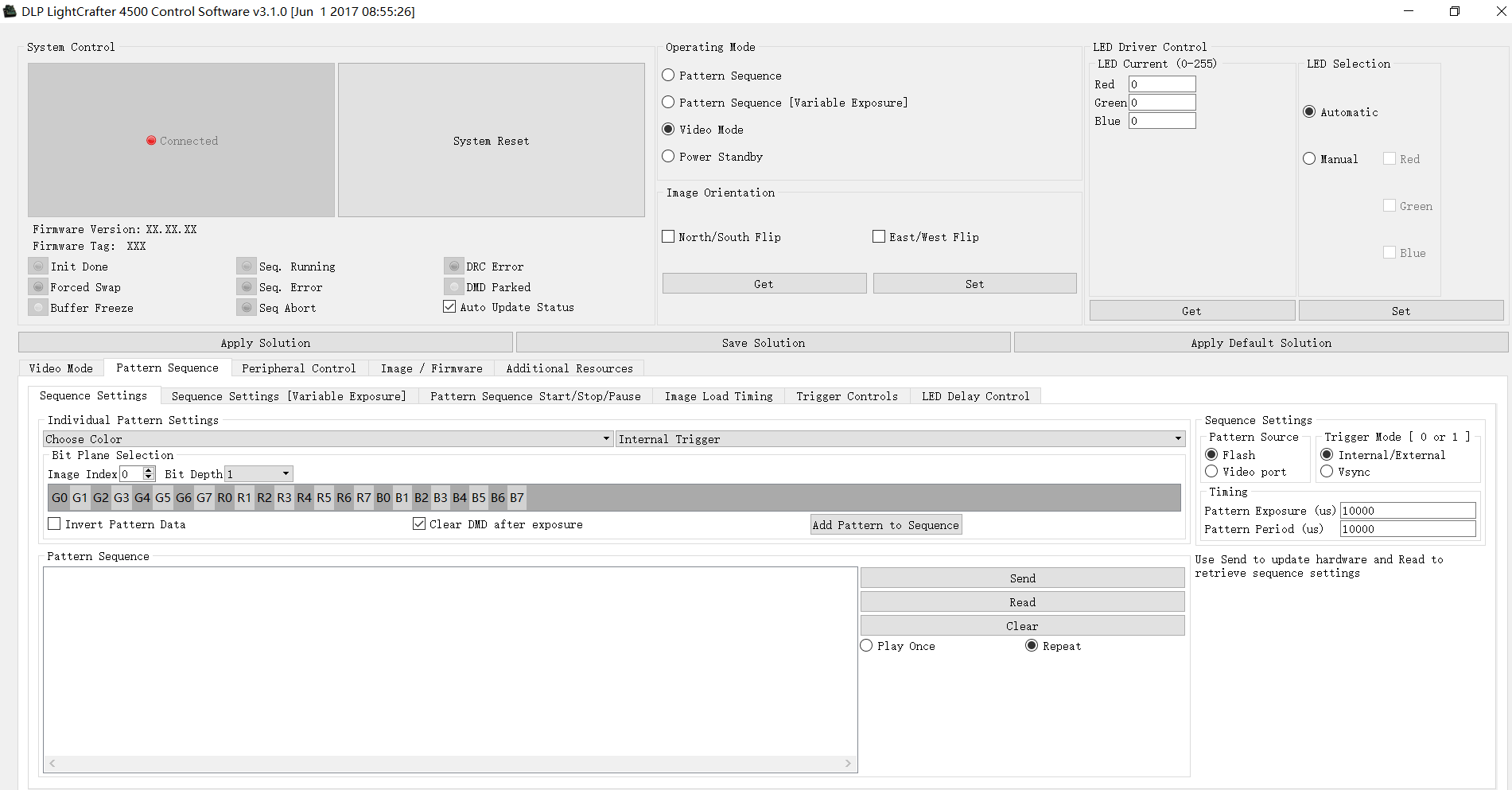

DLP4500可以实现加载图片的定时投影吗?就是间隔固定时间依次投影
请参考Lightcrafter4500 EVM的user guide,第3.3章-Pattern Sequence Mode,该章节介绍了实现pattern投影需要的配置也给出了example,以及每一个配置相应的含义。
http://www.ti.com.cn/cn/lit/ug/dlpu011f/dlpu011f.pdf
