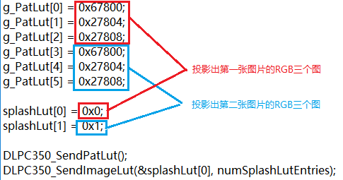

在控制投影图片时,参考了如下例程:
其中一个功能可以实现投影从第M帧到第N帧图片的程序,如下:
问题:该功能只能按顺序投影同第M帧到第N帧的图片,如何投影没有规律的顺序的图片呢,例如如下需求:
