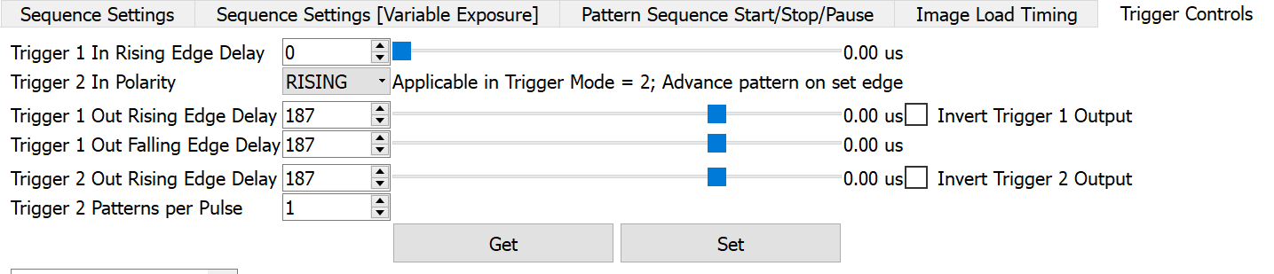

DLP4500触发器脉冲宽度可以调整吗?使用DLP LightCrafter 4500 EVM GUI似乎不能对这一参数进行调整。需要将DLP投影仪的触发信号输给Point Grey相机进行同步,但由于脉冲宽度太小无法触发成功,希望能将这一参数调整。请问如何解决该问题,谢谢!

如果理解正确,您是在问在pattern模式下如何调整trigger out信号的脉冲宽度,从而实现触发相机拍照的功能。
LightCrafter4500EVM上有Trigger Out1和Trigger Out2输出,通常情况下客户会选择使用Trigger Out1 来作为相机的触发信号,因为Trigger Out1是与pattern的曝光时间相同,可以通过调整pattern的曝光时间来调整脉宽。
其次trigger out的上下沿的延迟也是可以调整的:
具体的信号说明请参考:http://www.ti.com/lit/ug/dlpu011f/dlpu011f.pdf
EVM与相机的连接请参考:http://www.ti.com/lit/an/dlpa036b/dlpa036b.pdf
