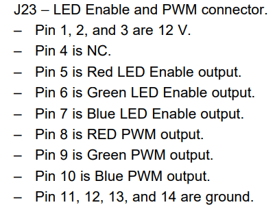

如果使用LED,则可以使用板子上的LED_Enable和PWM信号:
