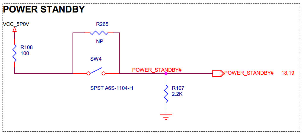

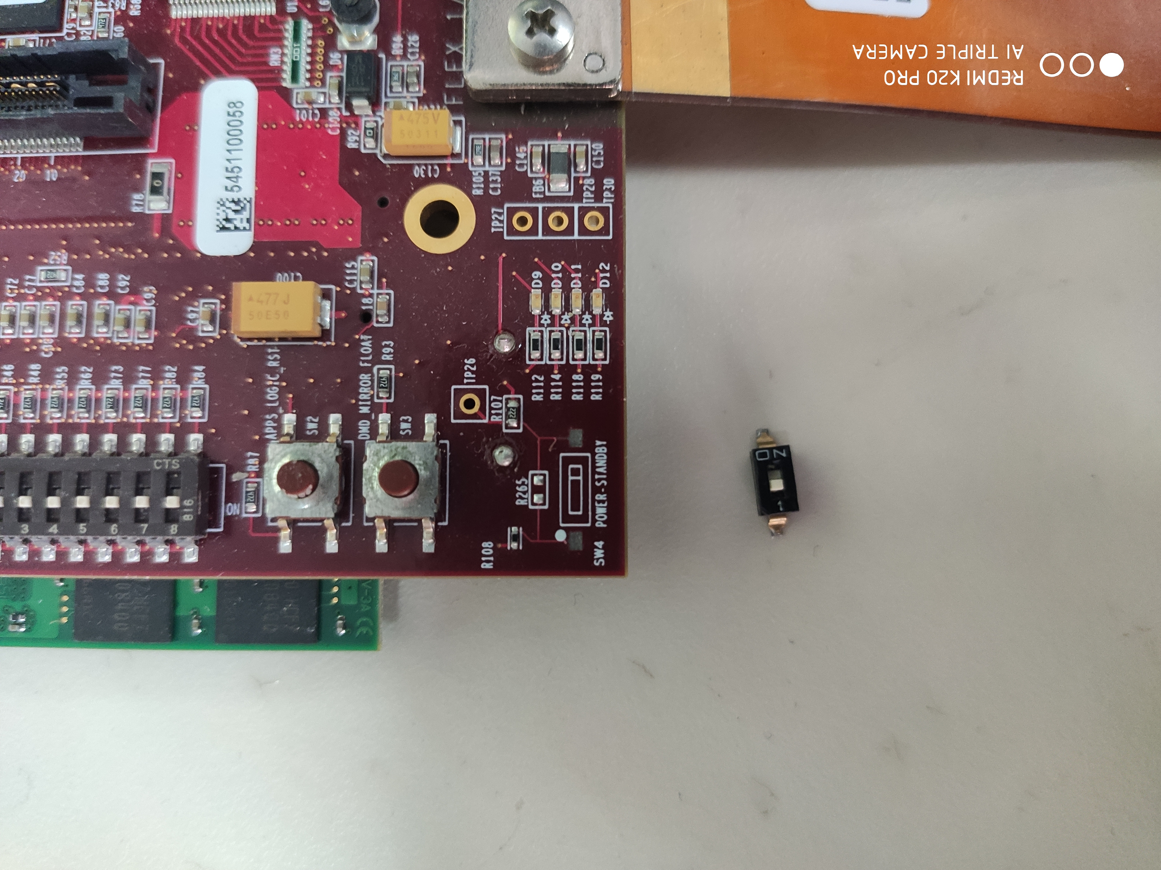

实验过程中DLP Discovery 4100开发板的电源拨码开关sw4连带焊盘一块脱落,请问有什么补救措施吗?
感谢使用TI的DLP产品。
很遗憾碰到这个问题,如果只是焊盘掉了而没有其他损坏,可以考虑使用R265的焊盘,飞线到开关。
