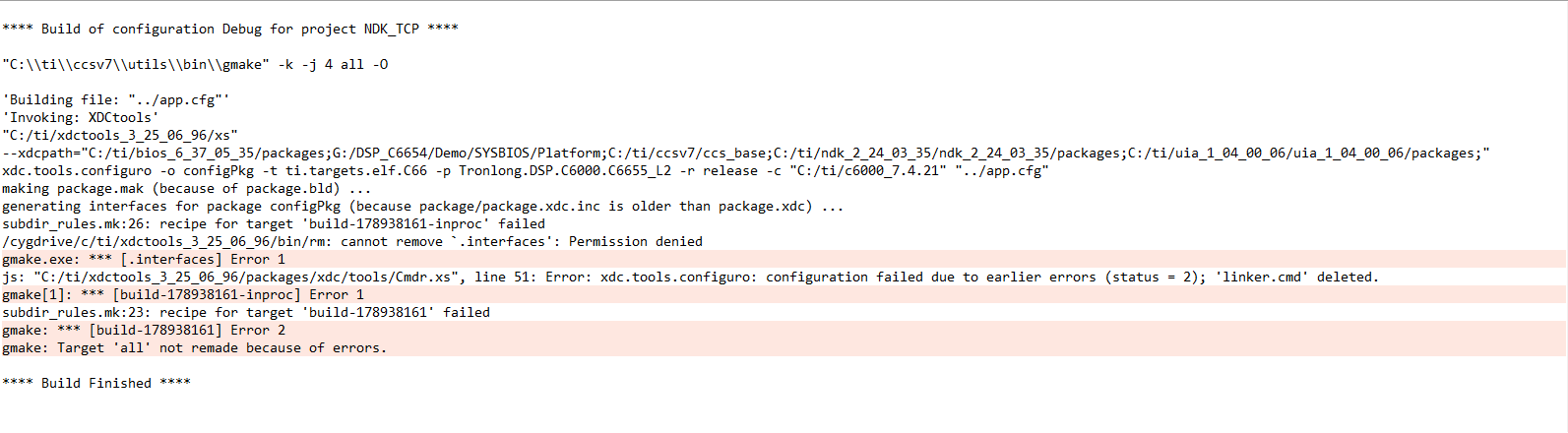

所有的sysbios/RTSC工程编译时候均会报错,库文件和组件版本号都核对过没有错误,编译过程如下,请问错误原因在哪里吗?
user4504841 说:是的,我编译的是创龙的C6655开发板提供的例程,请问官方的例程在哪里可以找到?
你可以看一下他们例程中用的什么版本的bios、xdctool等。然后在ccs中安装相应的版本应该就可以了。
