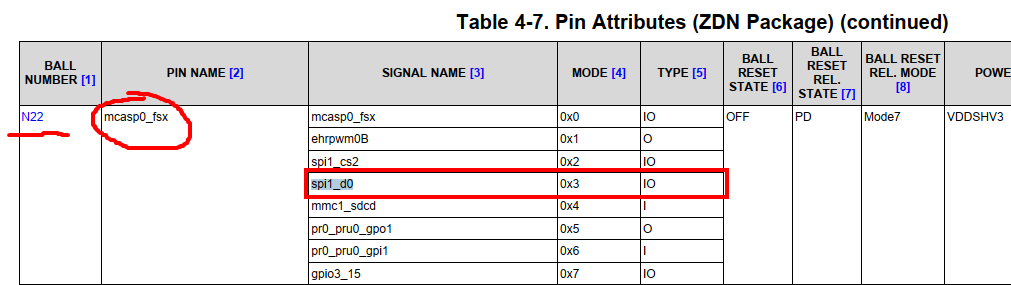

4、在用户手册中寄存器控制章节查到对应几个寄存器的配置:可以配置bit0-bit3为spi模式
        CTRL_CONF_MCASP0_ACLKX Register   --->  可以复用为:spi1_sclk   --->    bitr0-bit3为:mode3    即:b0011
        CTRL_CONF_MCASP0_FSX Register        --->  可以复用为:spi1_d0     --->    bitr0-bit3为:mode3    即:b0011
        CTRL_CONF_MCASP0_AXR0 Register     --->  可以复用为:spi1_d1      --->    bitr0-bit3为:mode3    即:b0011
如图:
