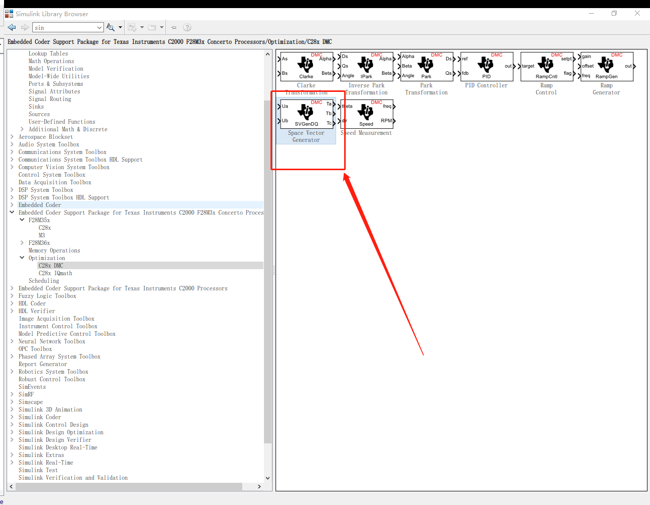

  • 同问,TI在simulink中模块和Control Suit 中关于SVGENDQ 也是一样的情况。
