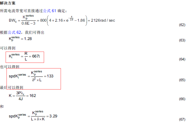

大家好
我在用28335做永磁同步机电机的控制
是双电机的控制 控制一个执行机构
传感器是24位绝对式光栅
目前完成了两个永磁同步机的位置和速度控制
性能优化理论依据想参照

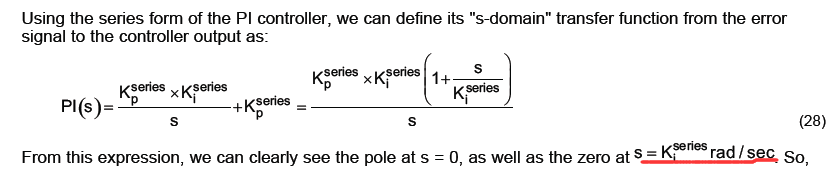

InstaSPIN-FOC and InstaSPIN-MOTION User Guide 中的Tuning Regulator ,第393页中的零点为什么是S= Ki Series呢
再有就是393页最后的小信号传函是什么意思呢

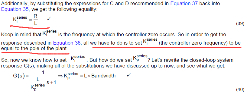

您好 感谢帮助
对于疑问1,零点应该是指使传递函数分子为零对吗,那么零点为什么不是 -Ki series (负的Ki series) 呢?
对于问题2,理论相关,我去查资料
对于问题3,可能是那段英文描述造成的歧义,从后文的距离计算参数看,电机参数R L确定以后,Ki series也就确定了
对于问题4,理论相关,我去查资料
对于问题5,理论相关,不理解,我去看资料

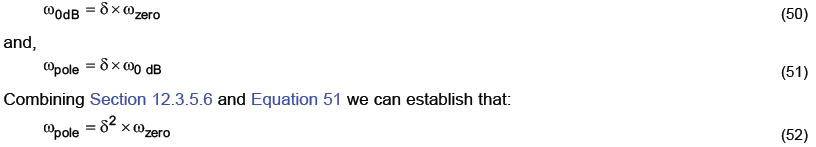

对于问题6,和理论没关系,12.3.5.6的那段引文描述和式51、51我认为没关系,是不是手册里写错了。12.3.5.6只不过是介绍了SpinTAC的优势。
对于问题7,和理论没关系,同问题6,看不是和相关章节的描述有什么关系
对于问题8,理论相关,我去看资料

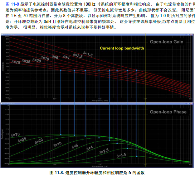

漏写了一个疑问
疑问11. “值为1.0 时所对应的条件是:开环增益截距为0dB 且刚好在电流控制器带宽的频率处”
这里的1.0,是指阻尼系数吗。如果1.0是个关键点,为什么不在11-9图中描绘出来呢?
在有为什么说刚好在电流控制器带宽的频率处呢?
是根据阻尼系数1.5的曲线估计出来的吗
