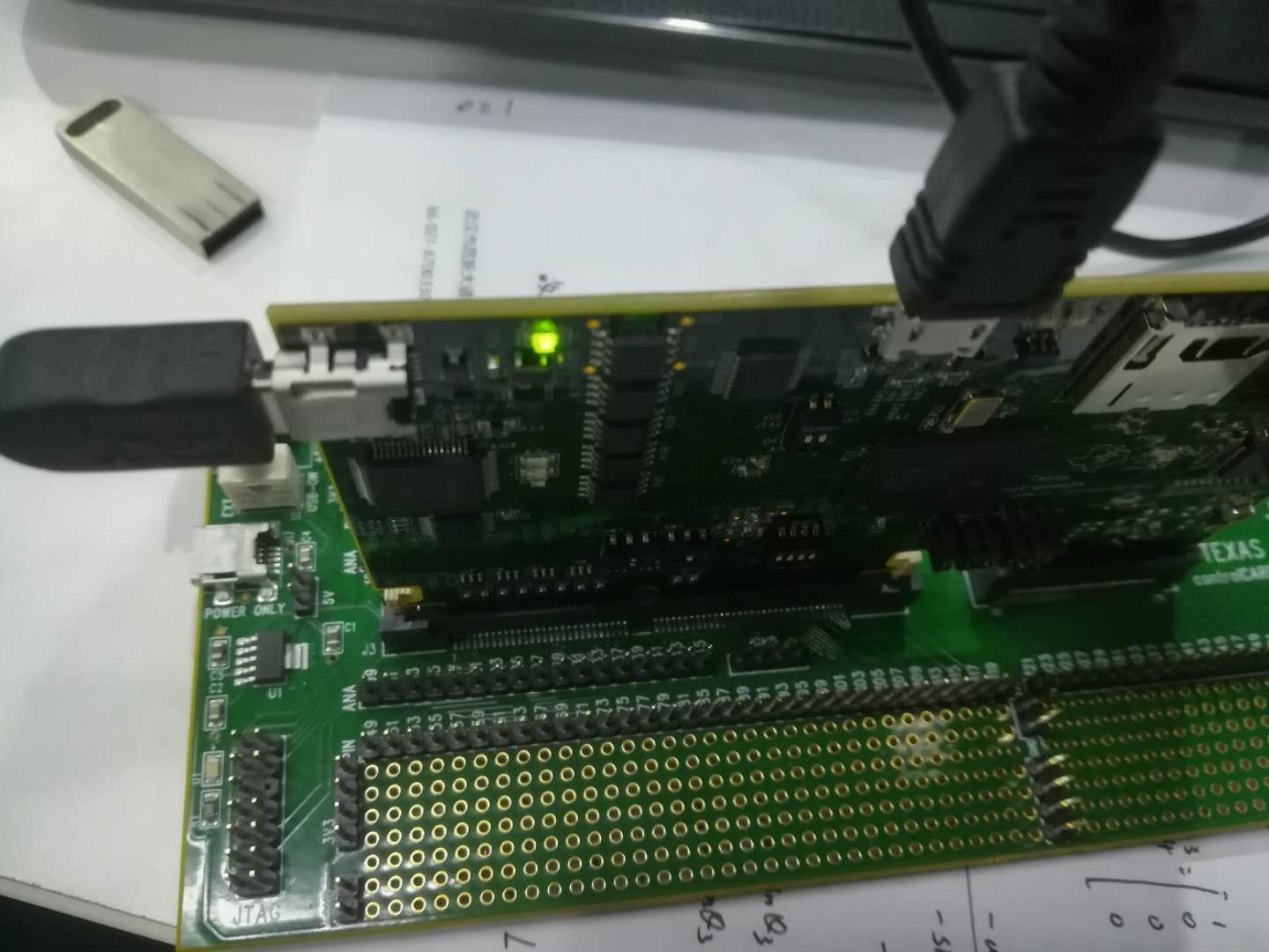

控制卡型号:F28M36P63C2
现象:
1. 插上docking station和control card上的USB后,CCS无法烧录程序。报错如下:
2. 检测到docking station的5V和3.3V引脚上电压都是4.7V。
3. 插上docking station的USB后稳压芯片U1部分发热。
4. 拔掉docking station的USB,如果用control card上的micro-USB供电,dockin station上的LED不亮,如图:
