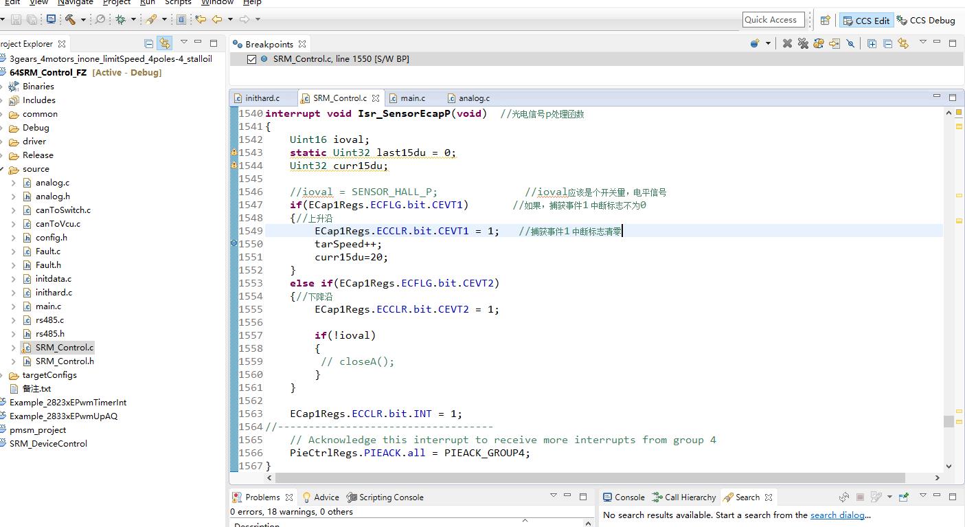

在28335ecap中断程序中设置断点,满足中断条件,但是程序无法停在断点上。在这个中断程序中另外设置了一个变量,每次进入这个ecap中断程序,这个变量加1,将断点设在这个变量上,或者这个变量的下一条语句,或下两条语句上。满足中断条件时,变量可以加1,但是程序却无法停在断点处。
