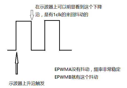

现在问题是EPWMA在频率,占空比上都能达到要求,但是通过EPWMA经过DB模块产生的EPWMB波形有1clk(10ns)的抖动。这是什么原因?感觉高精度死区没启作用一样

你好,请问你说的
是什么样的?Jack30 说:EPWMB波形有1clk(10ns)的抖动
