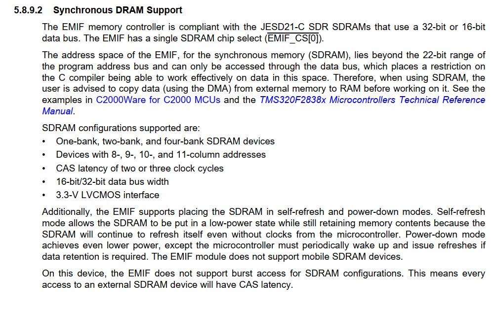

最近买了28388D的芯片,打算做一个与自己项目相适应的板子,需要外扩SDRAM,但我在28388D的技术手册的5.8.9.2中看到的如下的说明:
有没有别的方式,可以让我的DSP可以直接从SDRAM里读取?谢谢各位老师
